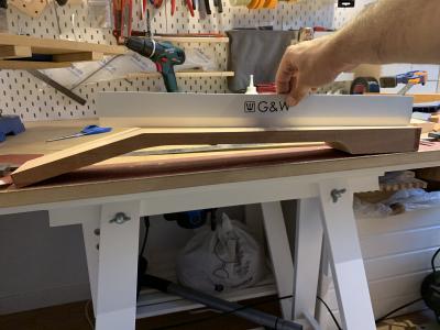

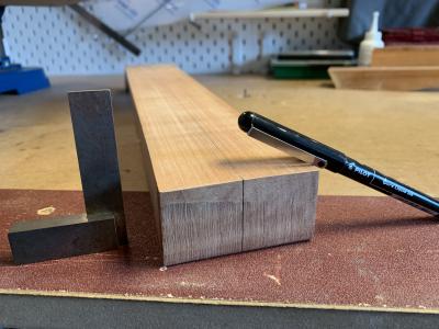

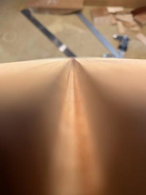

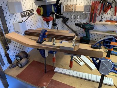

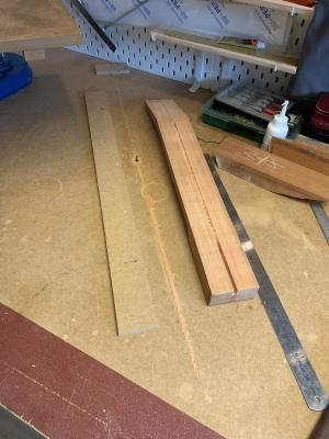

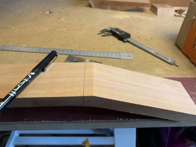

Una vez enfriado y estabilizado el mástil (con el tambor de lija pilla bastante calentón), verificamos antes de proseguir que tenemos una superficie completamente plana sin hoyos ni torsiones.
index.php?controller=forum&action=view_attachment&attachment_id=135999
index.php?controller=forum&action=view_attachment&attachment_id=136000

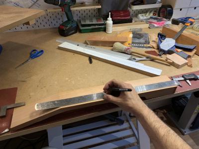

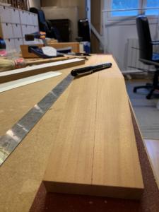

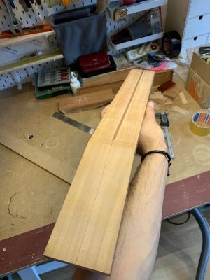

Vamos a por el canal para el alma. Tiramos una línea bien centrada para marcar el eje.
index.php?controller=forum&action=view_attachment&attachment_id=136001
index.php?controller=forum&action=view_attachment&attachment_id=136002
Marcamos el final del recorrido de la fresa en la zona de la pala, prolongando la marca a los cantos para que sea bien visible.
index.php?controller=forum&action=view_attachment&attachment_id=136003
index.php?controller=forum&action=view_attachment&attachment_id=136004

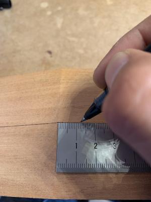

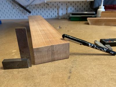

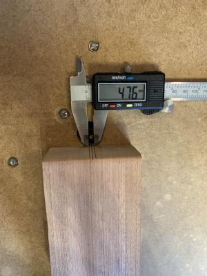

En el extremo opuesto, prolongamos el eje y trazamos sus dos paralelas al ancho del canal.
index.php?controller=forum&action=view_attachment&attachment_id=136005
index.php?controller=forum&action=view_attachment&attachment_id=136006
index.php?controller=forum&action=view_attachment&attachment_id=136007

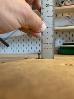

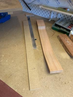

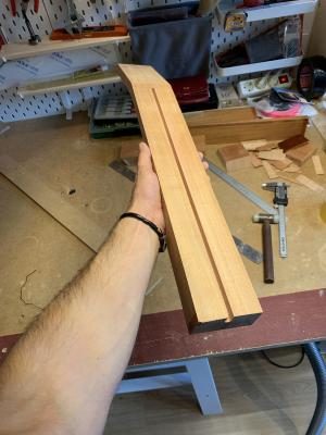

Al contrario que en la Les Paul que requería de un útil para fresar el canal “en caída”, en la B&G la profundidad del canal es constante en todo el mástil. Por eso, la operación es más sencilla y se hace con la fresadora invertida.
Preparamos la fresa y ajustamos altura.
index.php?controller=forum&action=view_attachment&attachment_id=136008

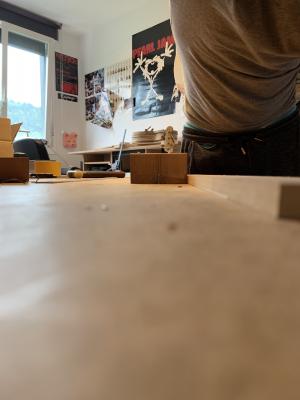

Referenciamos bien mástil/fresa, y con doble cara pegamos a la mesa en paralelo un listón bien recto que nos hará de tope para fresar el canal bien centrado. Al fondo, pegamos otro taco a la mesa que nos hará también de tope del final del recorrido.
index.php?controller=forum&action=view_attachment&attachment_id=136010
index.php?controller=forum&action=view_attachment&attachment_id=136011
index.php?controller=forum&action=view_attachment&attachment_id=136012

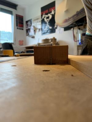

Checkeamos que la fresa va a entrar bien centrada.
index.php?controller=forum&action=view_attachment&attachment_id=136013
index.php?controller=forum&action=view_attachment&attachment_id=136014
Y ahora, cogemos aire, encendemos la fresadora, rezamos al cosmos, y sin forzar pero con seguridad y desplazamiento constante, le metemos la pasada de un tirón y sin detenerse...
index.php?controller=forum&action=view_attachment&attachment_id=136015
Prueba superada, podemos soltar el aire :sonrojado:
index.php?controller=forum&action=view_attachment&attachment_id=136016
index.php?controller=forum&action=view_attachment&attachment_id=136017
Recto y límpio :ok:
index.php?controller=forum&action=view_attachment&attachment_id=136018
index.php?controller=forum&action=view_attachment&attachment_id=136019

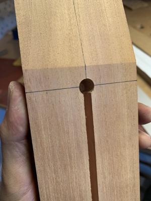

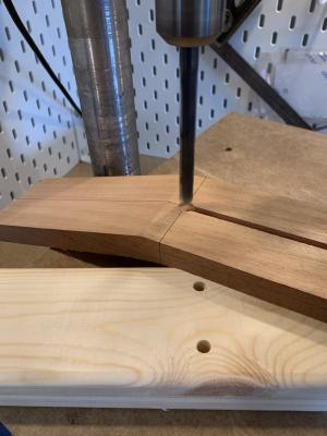

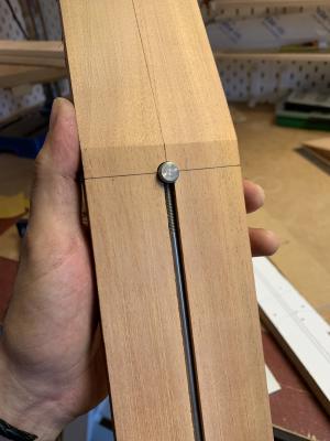

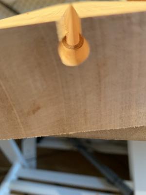

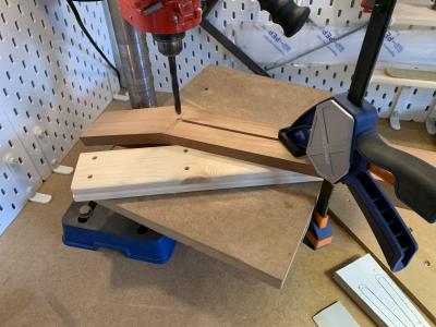

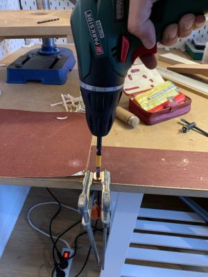

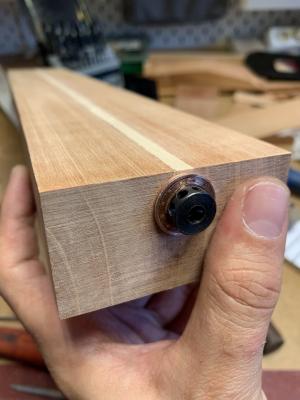

Otro aspecto peculiar de la B&G es que el anchor o tope de la barilla del alma va en el extremo de la pala. Aquí haciéndole el taladro con mucho cuidado de no pasarnos en profundidad ya que debilitaría la zona propiciando las famosas “decapitaciones” de las Les Paul.
index.php?controller=forum&action=view_attachment&attachment_id=136020
index.php?controller=forum&action=view_attachment&attachment_id=136021
index.php?controller=forum&action=view_attachment&attachment_id=136022

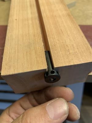

Y comprobamos que encaja bien.
index.php?controller=forum&action=view_attachment&attachment_id=136023
index.php?controller=forum&action=view_attachment&attachment_id=136024

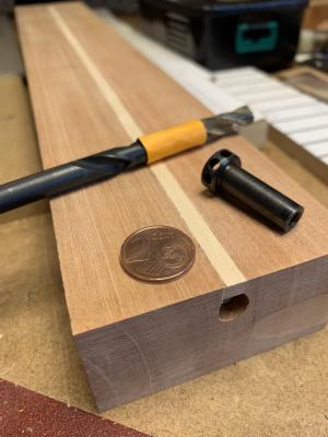

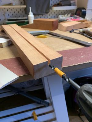

En el otro extremo, hacemos con una broca el desahogo para la tuerca de ajuste del alma (spoke nut).
index.php?controller=forum&action=view_attachment&attachment_id=136025
index.php?controller=forum&action=view_attachment&attachment_id=136026
index.php?controller=forum&action=view_attachment&attachment_id=136027

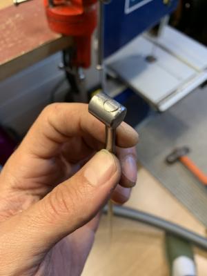

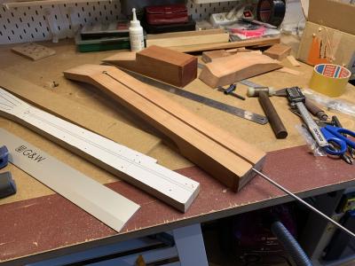

Con el objeto de no debilitar la zona del “cuello” de la pala como he mencionado, he reducido todo lo posible la profundidad del anchor, por lo que lo recorto a lo justo y necesario.
index.php?controller=forum&action=view_attachment&attachment_id=136028
index.php?controller=forum&action=view_attachment&attachment_id=136029

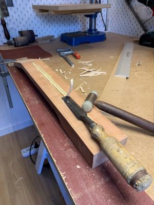

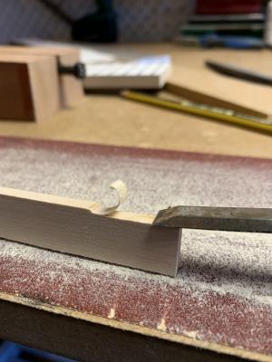

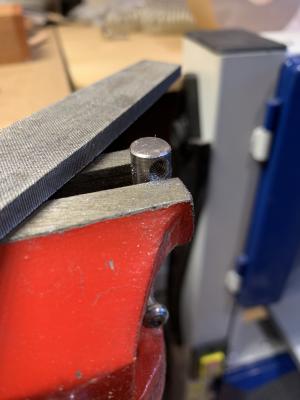

Achaflanamos y limamos un poco la cara.
index.php?controller=forum&action=view_attachment&attachment_id=136030
A molestar un poco a los vecinos con los martillazos :sonrojado:
index.php?controller=forum&action=view_attachment&attachment_id=136031
index.php?controller=forum&action=view_attachment&attachment_id=136032

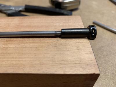

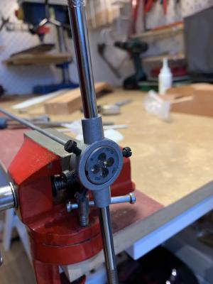

Roscamos el otro extremo de la varilla con una gotita de aceite para ayudar a la terraja (estas varillas de Stewmac vienen con un extremo sin roscar para ajustar la longitud del alma según necesidad).
index.php?controller=forum&action=view_attachment&attachment_id=136033
Comprobaciones.
index.php?controller=forum&action=view_attachment&attachment_id=136034
index.php?controller=forum&action=view_attachment&attachment_id=136035

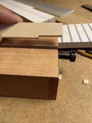

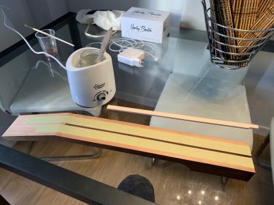

Turno de la lengüeta de arce.
index.php?controller=forum&action=view_attachment&attachment_id=136037
Lijando para ajustar el espesor al canal del alma.
index.php?controller=forum&action=view_attachment&attachment_id=136038
El el extremo, le hacemos una entalla para el desahogo de la tuerca.
index.php?controller=forum&action=view_attachment&attachment_id=136039
index.php?controller=forum&action=view_attachment&attachment_id=136041

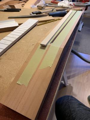

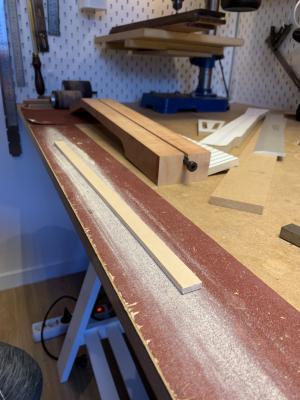

Con la lengüeta lista, encintamos alrededor del canal para no embadurnarlo todo de cola.
index.php?controller=forum&action=view_attachment&attachment_id=136042

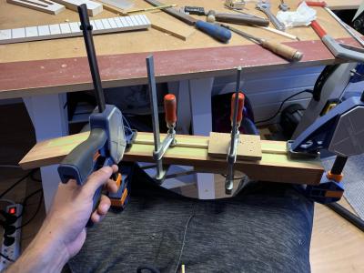

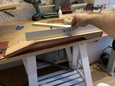

Preparamos la cola animal o hide glue, precalentamos tanto la lengüeta como el mástil con la pistola de calor, y sin prisa pero sin pausa encolamos la lengüeta y encerramos la varilla del alma para siempre.
index.php?controller=forum&action=view_attachment&attachment_id=136043
Y dejamos secando del revés dándole la vuelta al conjunto para que la cola no vaya cayendo al fondo del canal e inunde la varilla (no queremos que quede dentro bloqueada).
index.php?controller=forum&action=view_attachment&attachment_id=136045
index.php?controller=forum&action=view_attachment&attachment_id=136046

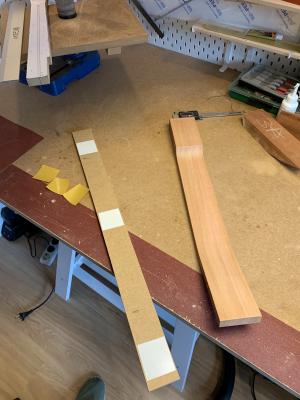

Seguimos con el mástil...

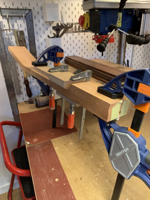

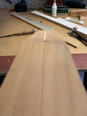

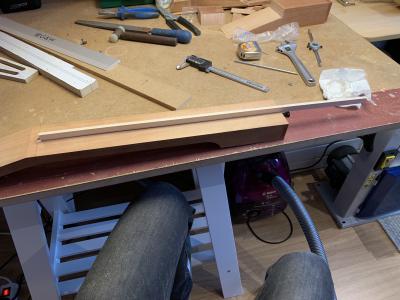

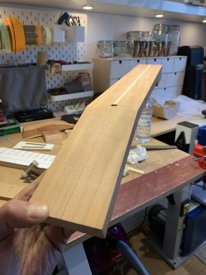

Una vez seco, soltamos sargentas, y eliminamos el excedente de arce.
index.php?controller=forum&action=view_attachment&attachment_id=136332
Así.
index.php?controller=forum&action=view_attachment&attachment_id=136333
index.php?controller=forum&action=view_attachment&attachment_id=136334

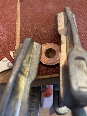

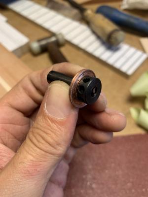

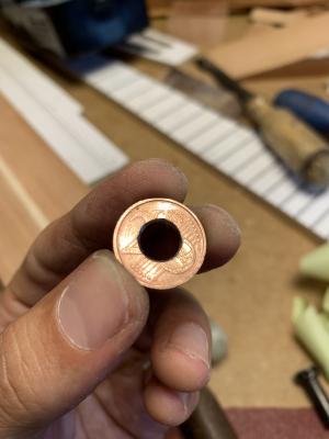

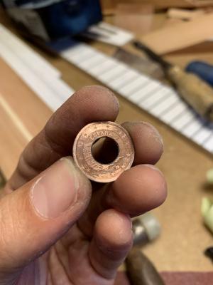

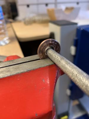

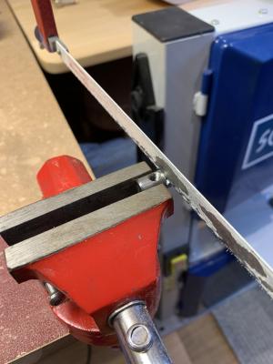

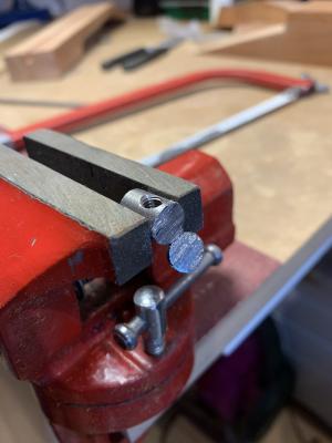

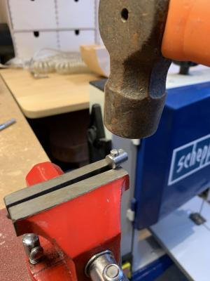

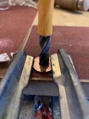

Para la tuerca del alma, tenía pendiente conseguir arandelas de latón de la medida apropiada. Pero para una puñetera arandela que necesito, para qué comprar cuando por 2 céntimos te la puedes hacer tú mismo :va_a_ser_que_no:
index.php?controller=forum&action=view_attachment&attachment_id=136335
index.php?controller=forum&action=view_attachment&attachment_id=136336
index.php?controller=forum&action=view_attachment&attachment_id=136337
index.php?controller=forum&action=view_attachment&attachment_id=136338
index.php?controller=forum&action=view_attachment&attachment_id=136339
index.php?controller=forum&action=view_attachment&attachment_id=136340
index.php?controller=forum&action=view_attachment&attachment_id=136341
index.php?controller=forum&action=view_attachment&attachment_id=136342
index.php?controller=forum&action=view_attachment&attachment_id=136343
