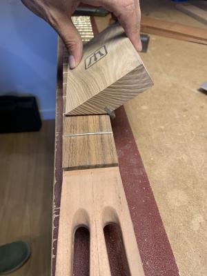

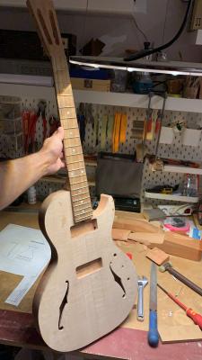

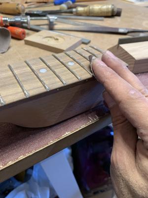

Para dejar el mástil finiquitado, rematamos los trastes con la lima en ángulo.
index.php?controller=forum&action=view_attachment&attachment_id=137728
Y después, repasamos todo a mano para dejarlo bien suave y cómodo a la mano sin una sola arista.
index.php?controller=forum&action=view_attachment&attachment_id=137729
Con esto, el mástil queda listo.

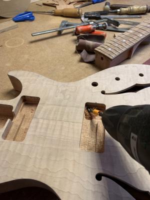

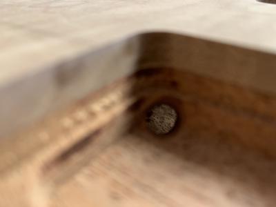

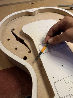

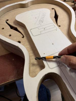

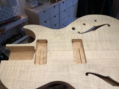

Para rematar el cuerpo, nos faltaban los orificios de paso para el cableado de la electrónica, en concreto, los del cableado de las pastillas.
Para “ensayar” los taladros, coloco la plantilla del vaciado sobre el cuerpo para hacerme una idea de la trayectoria y profundidad que tiene que llevar la broca.
index.php?controller=forum&action=view_attachment&attachment_id=137731

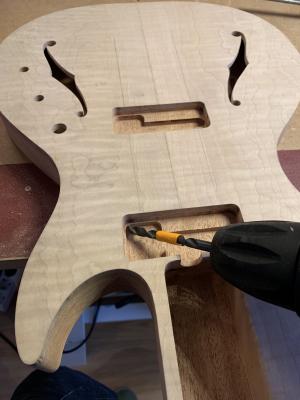

En la pastilla del puente, haré el taladro en sentido invertido para que la salida del cableado no coincida justo con el “f” hole y se vea todo.
index.php?controller=forum&action=view_attachment&attachment_id=137732

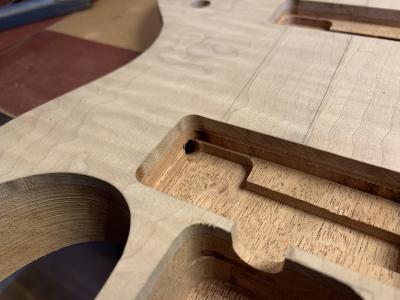

Y le damos candela, primero la cavidad del mástil...
index.php?controller=forum&action=view_attachment&attachment_id=137733
index.php?controller=forum&action=view_attachment&attachment_id=137734

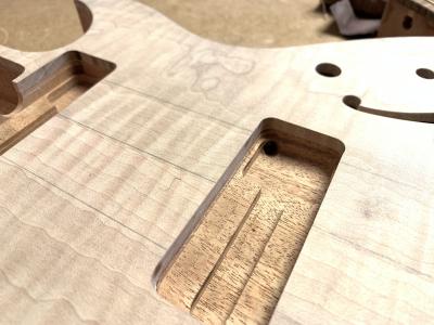

Después la del puente...
index.php?controller=forum&action=view_attachment&attachment_id=137735
index.php?controller=forum&action=view_attachment&attachment_id=137736
Es curioso pensar que por aquí saldrá “la música” camino a los potes... :si:
index.php?controller=forum&action=view_attachment&attachment_id=137737
index.php?controller=forum&action=view_attachment&attachment_id=137738

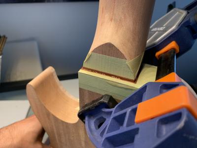

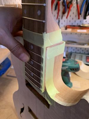

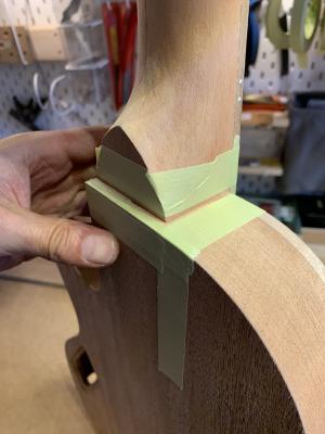

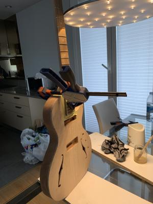

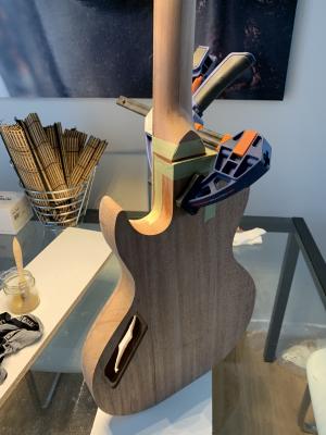

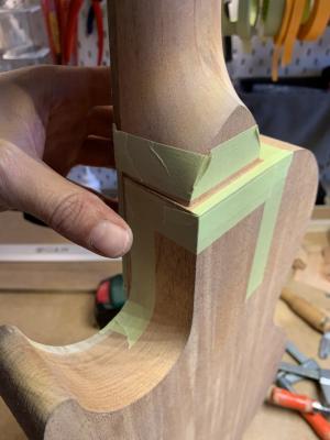

Solo queda unir para siempre cuerpo y mástil, así que vamos a por el encolado (aunque una vez más, me precipité y me salté un paso que ya contaré más adelante cómo lo apañé.... a ver quién acierta qué paso es...).
Aquí encintando toda la superficie que no tiene que recibir cola para evitar dejarlo todo perdido de hideglue.
index.php?controller=forum&action=view_attachment&attachment_id=137740
index.php?controller=forum&action=view_attachment&attachment_id=137741
index.php?controller=forum&action=view_attachment&attachment_id=137742

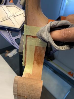

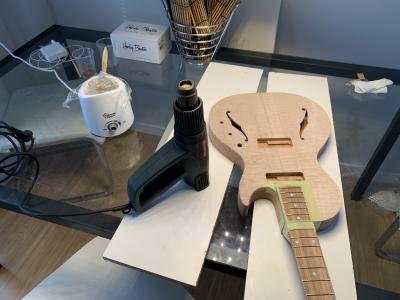

Preparamos todos los bártulos, y precalentamos el tenon y el hueco con la pistola de calor para ganar unos segundos antes de que la cola se enfríe y gelatinice antes de tiempo.
index.php?controller=forum&action=view_attachment&attachment_id=137743
Como no tengo fotos del “durante” pongo el vídeo de cómo lo hacen los de B&G para ver exactamente cómo todo dura un suspiro:

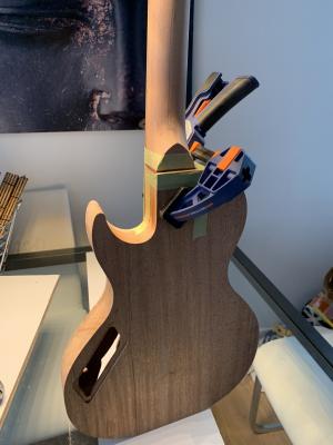

El excedente de cola, lo limpiamos con un paño mojado en agua bien caliente para dejar una “soldadura” perfecta.
index.php?controller=forum&action=view_attachment&attachment_id=137744
index.php?controller=forum&action=view_attachment&attachment_id=137745
index.php?controller=forum&action=view_attachment&attachment_id=137746
Así.
index.php?controller=forum&action=view_attachment&attachment_id=137747
index.php?controller=forum&action=view_attachment&attachment_id=137748
Dejamos secar.
index.php?controller=forum&action=view_attachment&attachment_id=137749
index.php?controller=forum&action=view_attachment&attachment_id=137750

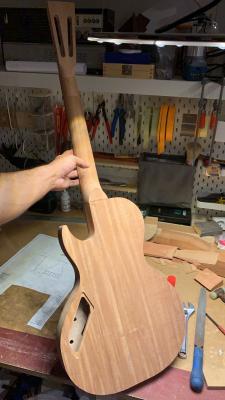

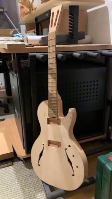

Y tras secar y desencitar, ya tenemos “casi” una B&G Little Sister :brindis:
index.php?controller=forum&action=view_attachment&attachment_id=137751
index.php?controller=forum&action=view_attachment&attachment_id=137752
index.php?controller=forum&action=view_attachment&attachment_id=137753

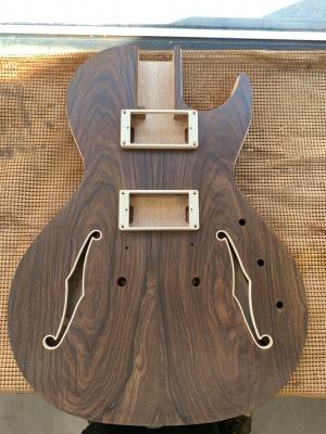

Se que estamos con la B&G. No quería dejar sin comentar que la Burst 59' tiene muy buena pinta. Esa tapa que lleva, promete. Hace unas buenas aguas aún estando sin el acabado.

Ese gato de plastico que utilizas para pegar el mastil no hace la suficiente fuerza Javier .... hace tiempo que me di cuenta de la importancia de este paso en el pegado y como cambia el sonido al estar bien unido y con la suficiente presión que da una gato metálico de los buenos como usan los mismos del video de B&G

Pista: nunca encoléis el mástil antes de terminar todos los fresados necesario en el cuerpo, eso incluye los radios...
Espectacular todo.
Gracias compañero, la tapa ha quedado espectacular sí 🍁👌🏼
Gracias rafalynch, todo consejo es bienvenido y queda apuntado! P.D: mi nombre es Joseba por cierto :wink:
