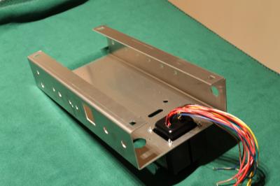

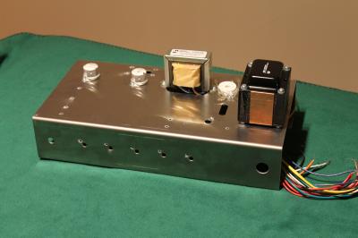

Siguiente paso: colocar todos los elementos en el chasis. Es cierto que al ser los trafos bastante pesados dificultan bastante la manipulación del ampli, pero es conveniente soldar los trafos en primer lugar, así que hay que soportar un poco de incomodidad a cambio de tener luego un cableado mucho más ordenado.
En primer lugar el trafo de entrada.

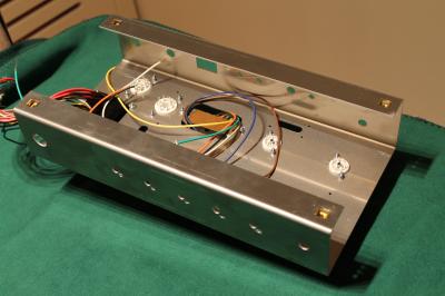

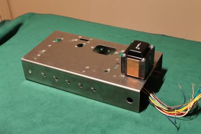

Luego el trafo de salida y los zócalos de las válvulas.
