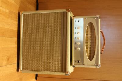

Miguel
por el 25/01/2019

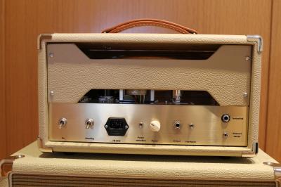

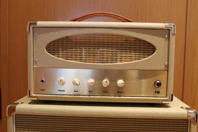

¡Por fin está terminado!
Aquí van las fotos correspondientes…
Miguel
por el 25/01/2019
Y como ya adelanté, el ampli se ha hecho mayor y le toca pasar a la sección de compraventa, ya que si no no podré ponerme con nuevos proyectos.
Si lo consigo vender, perfecto; si no, perfecto, porque cuanto más lo toco más contento estoy con el resultado!

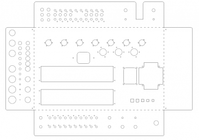

Hasta ahora cuando pensaba en hacer un ampli diseñaba el esquema, hacía los cálculos, luego pensaba el layout, luego diseñaba el chasis, y rehacía todos los pasos dos o tres veces antes de comprar los componentes y ponerme a montarlo. Además, al montarlo no sabía el resultado hasta que soldaba el último cable. Esto suponía muchos meses de trabajo “a ciegas”, sin saber si al final la cosa saldría como estaba previsto…
Pues bien, ahora voy a cambiar la filosofía de trabajo. Voy a hacerme un “banco de prototipos” en aluminio, para poder ir montando poco a poco cada parte del ampli, primero la fuente de alimentación, luego un canal, luego otro, etc. Ver si las cosas van funcionando, si los cálculos teóricos coinciden con las medidas del osciloscopio.
Todo esto encaminado a facilitar el trabajo y hacer más llevadero el proceso, pero además para poder cacharrear más fácilmente. Por ejemplo, una vez terminado, poder probar fácilmente con otras configuraciones de la etapa de potencia, poder meterle fácilmente un bucle de efectos, poder sacar una salida para grabar por línea, etc. Y cuando ya por fin esté todo listo en el banco de prototipos, pensar en meterlo en tamaño reducido en un mueble de ampli como el que acabo de terminar.

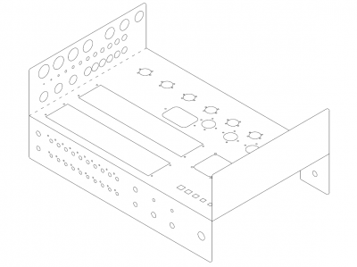

Éste es el aspecto que tendrá… a ver qué tal me sale, porque hay mucho trabajo por delante. Así que aunque oficialmente el hilo del PW está finiquitado, el PW 2.0 empieza ya mismo con la construcción de este chasis de aluminio…

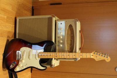

acabo de llegar del primer ensayo del pequeñin fuera de casa, con banda de bateria + bajo + voz + 2 guitarras
y vengo como flotando n una nube. el local tenia un peavey bandit 112... mi opinion sobre este ampli no es q sea muy buena, xo es q mi pequeñin le daba mil vueltas... y son 80w vs. 5w
no es una cuestion de volumen... seguro q el peavey a tope hubiese tapado x completo al mio... xo a los volumenes necesarios xa q la banda suene como debe ha sido alucinante como mi ampli se abria paso cn total nitidez (tanto en sonidos limpios como distorsionados) frente al otro ampli, q era un barullo constante sin ninguna definicion...
y al final del ensayo, sin la otra guitarra, en formato cuarteto ha sido brutal.... que toque, que dinamica!
ale, me voy a dormir, francamente contwnto cn el resultado!

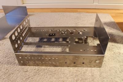

Ya está terminado el banco de prototipos. Esta tarde intentaré subir unas fotos con el resultado. La verdad es que creo que me he pasado un poco con el tamaño pero eso luego facilita el trabajo, así que no es ningún problema.

Y aquí están las fotos... con esto ya podré montar cualquier ampli que se me ocurra aquí antes de llevarlo a un chasis defintivo!
