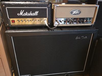

Yo tengo un cabezal Peavey classic 20 que tiene dos canales con su booster. Tiene buenos limpios y buenas distorsiones. Pesa menos y nada. Tamaño de una tostadora. A eso le puedes poner la pantalla que quieras. Así que para llevar por ahí es ideal. Aquí te dejo una foto al lado de un Marshall Dsl1, para que veas lo pequeño que es.
