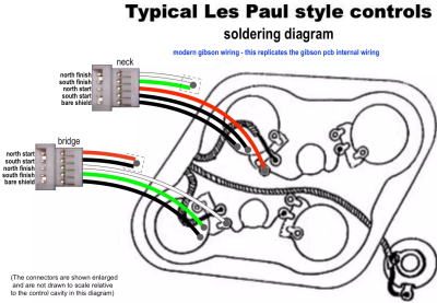

Hola,
Refloto el tema con una imagen que he encontrado. Se trata de una situación en la que me encuentro ahora. Tengo unas pastillas Gibson con el conector "quick connect" y quiero montarlas en una guitarra con cableado normal sin alterar el "quick connect" por si he de instalarlas de nuevo en la guitarra de origen o quiero venderlas sin modificarlas:
index.php?controller=forum&action=view_attachment&attachment_id=205049
Se trata de tener un adaptador con el conector y aquí dejo la imagen con las referencias de colores.
