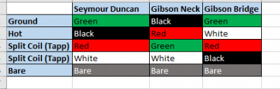

Hola,
Adjunto esta importante foto que por todo el tema del servidor se perdió. Así todos tenéis la referencia de colores del Quick Connect de Gibson y el de Seymour Duncan que como ya sabéis, difieren.

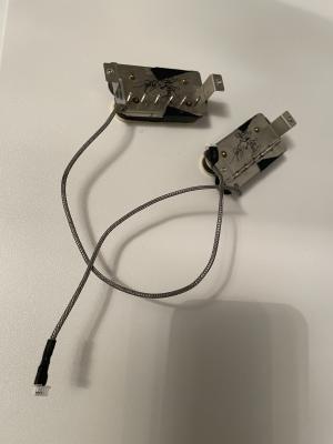

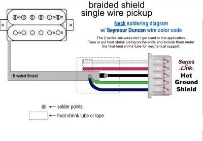

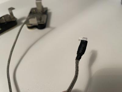

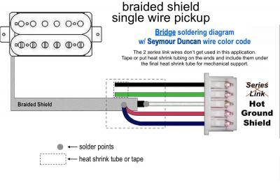

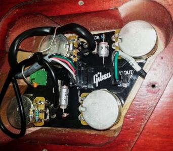

Hola,
Pues de nuevo me encuentro con una guitarra con Quick Connect a la cual le voy a montar unas Seymour Duncan Slash APH-2 que ya tenia en casa y que he adaptado al método Quick Connect que sigue usando Gibson actualmente en algunos modelos.
Sigo diciendo que el sistema me gusta, pero es verdad que hacer este montaje es muy laborioso y complejo por lo pequeño que es el conector y los pins. Yo creo que hubiera sido mejor usar un conector más grande y no este.
Adjunto fotos del esquema que he usado y del resultado:
3

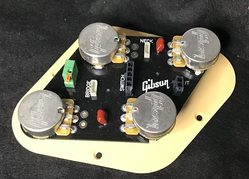

No son imprescidibles los conectores para instalar otras pastillas que son sean Gibson en esa placa. Basta con soldar sus cables directamente a las soldaduras de los potenciómetros. No interfiere en absoluto con el sistema original de conexión y este queda intacto por si se vuelve a necesitar.
Menos necesario aún es cambiarle los potenciómetros. En las Tribute estos son de calidad; el problema radica en sus curvas. De origen son cualquier cosa menos musicales.
