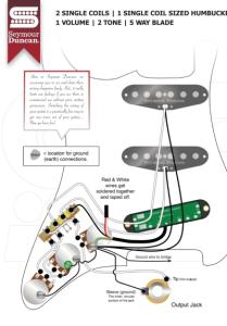

Que tal amigos, hace unos meses publiqué un post parecido sin embargo publico este ya que es un caso diferente, para empezar mis conocimientos en electrónica son muy básicos por no decir casi nulos, entonces agradecería mucho que me ayuden con esta duda.
Mi Strat tiene el set de las Fender Texas Special, y acabo de remplazar la del puente por una Hot Rail de Seymour Duncan, en varios videos y fotos vi que conectan el cable negro al selector, el blanco y rojo se aíslan juntos, y el verde con el plateado van soldados al potenciómetro, entonces así lo hice.
Cuando la Hot Rail está solita suena perfecto, pero en la posición 2 (puente + medio) suena demasiado agudo y chillón, obviamente hay un cable que seguro conecté mal, cuál cable es el que debería cambiar?
En todas las demás posiciones todo suena bien, solo suena mal cuando están juntas la Seymour del puente y la single del medio. Muchas gracias!

Tiene pinta de estar fuera de fase con la pastilla central. Intercambia los cables que van al selector y a la masa. Así debería sonar bien, pero ten en cuenta que va a ser una hb + sc, así que tampoco se sonará igual que una strato al uso (sc+sc) a menos que te curres un autosplit para la segunda posición del selector. En este caso estarás un pasito más cerca, aunque seguirá sin sonar igual porque una hb en split solo se aproxima al sonido de una sc jaja.

Aqui tienes el diagrama completo. Revisa que todo este soldado en su sitio lo primero. Saludos!

Lo común en stratos es que la pastilla central lleve el iman y el bobinado invertido para ese sonido fuera de fase tan caracteristico de la posición 2 y 4 del selector. Igual simplemente no casan bien la hot rail con la texas special y el sonido resulta mas delgado y nasal de lo normal. Una solución podría ser la que te ha comentado #2 Neon. Si cambias el cable verde por el negro (la maya que siga a masa) dejaras de tenerlas fuera de fase y no sonara así de agudo.

Muchas  gracias amigos, si estoy consciente de que la posición 2 (puente + medio) no sonará como antes ya que cambiamos una single por una humbucker, pero quisiera que fuera un sonido al menos usable o decente 😅 entonces seguiré su consejo y voy a intercambiar el verde y el negro, ya les contaré cómo queda, que por cierto el hecho de que las demás posiciones estén perfectas hace que en sí la guitarra tenga 4 opciones bastante buenas, en el peor de los casos puedo vivir sin la posición 2
