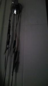

En los talleres de los luthieres que dominan la electrónica no falta un accesorio tan simple como unos cablecitos con dos pincitas a los extremos que se usa precisamente para comparar condensadores, misma guitarra, ampli, el que toca...
Se sueldan los cablecitos en donde corresponde, y se dejan los otros dos extremos con las pincitas para cambiar el condensador en un pispas. Se le pone al cliente a tocar mientras tu vas cambiando de un condensador a otro.

Si.... Lo de las pinzas de cocodrilo para pruebas es un clàsico. Dos soldaduras y te lías a cambiar condensadores. Cuando tienes el que te gusta, otras dos para instalarlo y listo.

Me gustaria tener salchichon ahi colgado pero tengo pinzas ahi a mano como dice luisito jejejej
