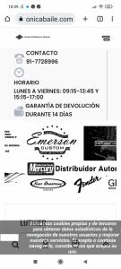

Yo probaría bajando la pastilla primero y con unos 0,047,después . Pero le consultaría al luthier de electrónica baile .Son muy amables y te mandarán lo que sea más adecuado a casa .Al ser una hollow te recomendaría que invirtieras en un kit de calidad , si te gusta la guitarra , ya que al ser una hollow ,es un coñazo andar con probaturas . Ah y mira por la F y le tiras una foto , no vaya a ser que ya lo lleve .
