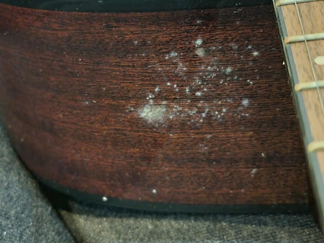

Como podéis ver en las fotos, a esta acústica Terada de finales de los 70 le han salido manchas en la tapa. La guitarra ha estado años colgada en una pared en una habitación poco iluminada. ¿Podrían ser hongos?

Moho por humedad. Fíjate en que, al estar colgada en la pared, la humedad se condensa de arriba hacia abajo, acumulándose en la zona inferior de cada parte que encuentra en su camino. Puede suceder exactamente igual si la guardas en el armario cerrado. La humedad se condensa por el cambio de temperatura, da igual dónde se encuentre el instrumento.
Ponte una mascarilla, gafas de trabajo y guantes para evitar que las esporas entren en tus ojos y sistema respiratorio, los hongos y el moho son de los patógenos más difíciles de tratar y curar. Un EPI de pintura a pistola es perfecto.
Quita las cuerdas, retira el moho, limpia las áreas afectadas con un cepillo de latón suave; suave, para no dañar la madera. Repasa las zonas cercanas al área afectada porque tendrán esporas y pasa la aspiradora por dentro porque las esporas no se destruyen al lijar, simplemente las desplazas con el paño. Aplica un tratamiento antihongos para madera, explica en la tienda que lo vas a usar en una guitarra para que no te vendan uno muy agresivo o denso.
Revisa los rincones de la habitación, debajo de la cama, debajo del colchón, dentro de los armarios y detrás de las rejillas de ventilación, si tuvieras. A menudo, los hongos aparecen por contaminación ambiental desde otros lados de la habitación, no se generan en la propia guitarra. No aparecen por generación espontánea de la nada.
Antes de acudir a un luthier para que lo solucione él, que te asegure que tiene experiencia con hongos para evitar que te barnice todo el interior de la caja y la deje rígida cambiando la respuesta de la madera, que en instrumentos acústicos sí que importa.
Por último, si notas que últimamente toses más de lo habitual, te pican los ojos o los tienes de enzarpamiento de domingo por la mañana, podría no ser alergia, visita al médico urgente.
Si la guitarra tiene algún valor sentimental para ti, al laburo; si no te importa mucho, al carajo, pero no la vendas a otro.

Eso no parecen hongos. Están debajo del barniz o encima?

#2 Debajo. Gracias por la rápida respuesta.

Es demasiada casualidad que todas las manchas sigan la veta de la madera... eso no son hongos.
Y estando debajo del barniz..

#4 Gracias de nuevo. Una vez descartados los hongos (lo cual es un alivio), y después de hacer una búsqueda en google con la información que me has dado, entiendo que podría ser simplemente "veta mineral"

Además los hongos tienen otro aspecto.
Hace tiempo que no lo hago pero en la carrera cultivamos algún que otro hongo entre otras cosas.

Estaba pensando en qué podía ser, quizás es lo que dices. Habría que preguntarle a algún experto en el tema de la madera o un luthier.

No será humedad?

La madera no está barnizada por el interior. Convendria meter un espejo y una luz para observar como está por dentro. En humedad con poca o ninguna luz, puede desarrollar moho que se filtre hacia el exterior por fisuras de la madera y el acabado impida salida al exterior.

Mete el móvil dentro y haz foto...

Claro que pueden ser hongos.
No digo que lo sean, pero no hay ninguna razón para desestimarlo.
De entrada, como dice Círculo, por dentro la guitarra no lleva barniz. Yo le echaría alcohol con un flusflus, y ponerlo en un sitio bien aireado, para que si es hongo los mate.
No es el fin del mundo, yo tuve una guitarra que le salieron hongos estando dentro de un flight case en un armario. Se pasé un paño con alcohol y desaparecieron. Fin del problema. En tu caso han llegado al otro lado de la madera, dudo que vayan a quitarse, verás esas manchas probablemente, lo importante es que quede muerto. Y cámbiala de sitio, está claro que esa habitación no le va bien, mejor un lugar con luz y aireado.

Yo creo que el moho tendría más este aspecto
