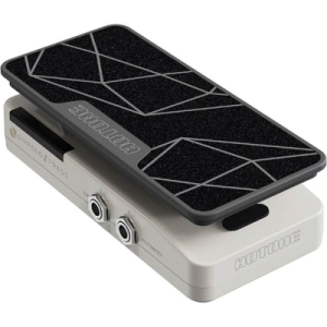

#456 Hola. Se puede hacer perfectamente con pedales de expresión como el HoTone Ampero II Press, que es el que uso yo y vale unos 70€. O cualquiera con conectores independientes para la función de expresión y footswitch.

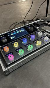

Sabes cómo hacer para configurarlo???....por cierto estos toppers para los switch de la TMP donde los pillaste???

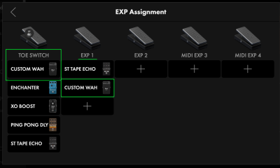

Luego entras en EXP ASSIGN y seleccionas el WAH en TOE SWITCH y también en EXP 1.
Los toppers y el protector los he comprado en Acrílicos Pedaleras. Van de lujo.

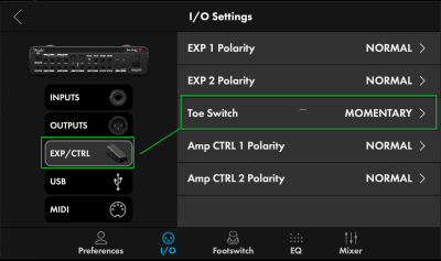

#460 Para la salida de expresión necesitas un cable estéreo con jacks TRS, pero para el Toe Switch tienes que conectar un cable mono normal, como los cortos que se ponen entre pedales. Y por si acaso, entra en ajustes, y mira que Toe Switch esté en Momentary.

Funciona!!!!....
Mil gracias compañero!!!!
