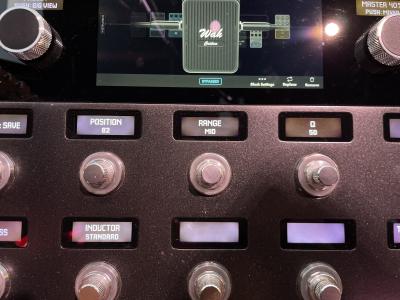

Henry Amat
por el 15/08/2025
#365 Hola. Ayer se me olvidó. Hoy en la prueba de sonido le hago la foto a los parámetros. 😉
Henry Amat
por el 15/08/2025
#365
Ahí va.
