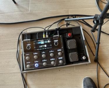

#273 yo utilizo uno de M-AUDIO de 15 pavetes y funciona perfectamente.
Henry Amat
por el 03/05/2025
Yo también uso el M-Audio y va perfecto.  A falta de conmutador integrado, me he puesto un footswitch delante para activar el wah y otros efectos con la punta del pie.
R A W I
por el 05/05/2025
#280   Compi, y porque no lo pones para que se active y se desactive según cierres o abras?. Yo lo tengo que se desactive cuando lo dejo arriba, es decir, cierro el pedal, (lo puedes ponber al contrario tb., cuando lo dejas abierto), y se activa cuando lo piso. Asi te ahorras los pulsadores.
Henry Amat
por el 05/05/2025
#281 En algún preset lo tengo así. Pero es que como norma el pedal de expresión lo uso para manejar varios parámetros al mismo tiempo. Como subir ganancia, volumen y mix del delay para usar un único preset como ritmo y solo sin cambiar de patch. Con el footswitch controlo mejor activar el wah o un boost según me interese.
R A W I
por el 05/05/2025
#282   Entiendo, yo eso lo hago con las escenas. Es lo mismo pero por diferentes caminos. Como tu lo haces es mas facil de usar porque no tienes que pensar en el boton que tienes que pisar. Pero como yo lo hago es mas facil el editaje de la escena.
Henry Amat
por el 05/05/2025
#283 Sí, lo bueno de la TMP es que la puedes configurar de mil maneras para que se adapte a tu forma de funcionar. Toco en formaciones muy diferentes (musicales, big band, rock, acompañando a algún artista), y según con que repertorio esté, me va mejor usar las escenas. Pero si por ejemplo tengo que hacer un cambio rápido de ritmo a solo, o crear diferentes texturas mientras estoy haciendo voces, tener el pie sobre el pedal de expresión sin tener que pensar en pulsar otro footswitch, me facilita mucho la vida. 😉
