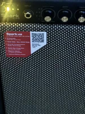

Tengo el nuevo spark live con su batería correspondiente, lo tengo siempre enchufado con la batería puesta , pero ahora ha empezado a tener una luz entre blanca y amarilla parpadeante.
No encuentro por ningún lado que puede ser.
Alguien más le ha pasado?
Un saludo.
slashdarkside
por el 19/05/2024
#1250
Hola, echa un ojo a las instrucciones que tienes en su web, a ver si te sacan de dudas:
https://help.positivegrid.com/hc/en-us/article_attachments/26155653409421
Según las instrucciones ese indicador puede tener estos estados:
Sin la batería puesta:
- Rojo sólido (sin parpadear) = Ampli encendido.
Con la batería puesta:
- Verde sólido = Encendido y batería entre 50 y 100%
- Amarillo sólido = Encendido y batería 10-50%
- Naranja sólido = Encendido y batería menos 10%
- Parpadeando entre Verde/Amarillo/Naranja = Cargando la batería
La única luz blanca que se menciona en el manual (haciendo una búsqueda por white) es en el proceso de restauración a estado de fábrica (Factory Reset), pero no habla nada de parpadear entre blanco y amarillo. Lo tienes en la página 20. Quizá está en carga batería 10-50% e iniciado el proceso de Factory Reset por eso alterna entre Amarillo y Blanco.
Yo no tengo este y no te puedo ayudar más. Pero en cualquier caso, si no lo has hecho ya, nunca está de más echar una leída al manual de estos aparatos. Si encuentras la solución compártela para futuros usuarios.
En este enlace tienes la página de ayuda de tu ampli donde puedes encontrar más info quizá de interés:
https://help.positivegrid.com/hc/en-us/categories/16146469331597-Spark-LIVE
Aquí por ejemplo te hablan de los códigos de luces para ese indicador:
https://help.positivegrid.com/hc/en-us/articles/26026087785485-Indicators-Preset-Power-Wireless
Y en este te hablan del proceso de Factory Reset que es el único proceso en el que hay una luz blanca:
https://help.positivegrid.com/hc/en-us/articles/23210125423501-Factory-Reset-for-Spark-LIVE
Sin tener el aparato ni saber lo que has hecho, yo me inclino a pensar que sin querer has entrado en el proceso de "Factory Reset".
PD:
Si yo tuviera este y lo tuviera conectado todo el rato, quitaría la batería para que no esté en carga descarga continuamente. Yo creo que a la larga eso reducirá la vida útil de la batería. Yo usaría la batería solo cuando no lo voy a tener conectado y la cargaría cuando esté en Naranja.

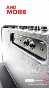

Pues parece que ya viene con una salida de línea de serie. Estéreo, nuevos altavoces y más potencia.
