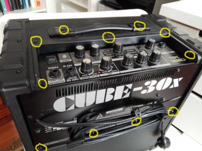

Intento transformar mi Roland Cube 30X, para convertirlo en cabezal y pantalla por separado, pero no consigo separar la parte electrónica del mueble. He quitado todos los tornillos que creo necesarios, pero no hay manera de que salga. Alguien sabe los tornillos que hay que quitar??. Os marco en la foto todos los tornillos que he quitado.
Gracias y saludos.

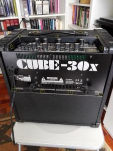

Otra foto desde otro ángulo. No me atrevo a quitar otros tornillos, porque me da la sensación de que sujetan algún circuito impreso a la caja metálica.

jajajajaja, a mi me pasaba lo mismo con el mio cuando quise modificarlo, y es por que los tornillos del asa cogen el chasis de metal y eso impide poder abrirlo, bueno esto ya a modo de curiosidad, si quitas el asa es el tornillo que te lo abre, los tornillos del embellecedor negro donde va el faceplate no hace falta quitarlos creo, solo los traseros de las esquinas y los del asa.
