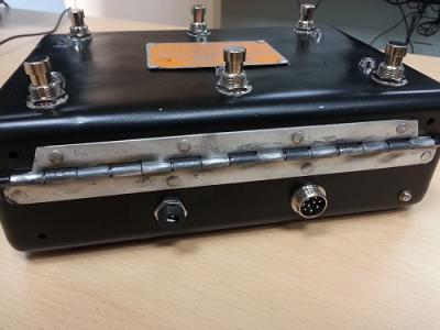

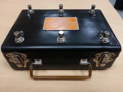

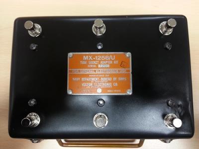

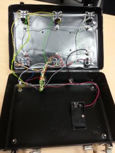

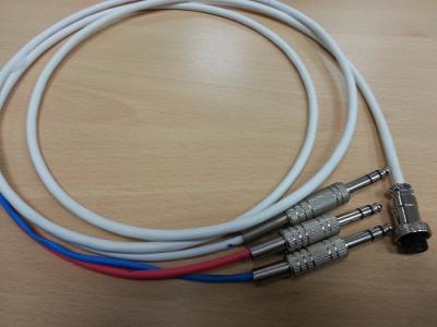

Lo prometido es deuda, os dejo el footswitch que me he montado para el Roland cube 40 XL. Aproveche una vieja caja, lijado, pintado, montaje de los DPDT y así quedo, a ver que os parece.
Me falta serigrafiarlo con los nombres de los efectos, canal, etc y sacarle brillo a las partes metalicas. Le he puesto un conector de 9 pines para tener un solo cable en vez de tres.
Os dejo también el esquema electrico por si alguien lo quiere montar. Si teneis dudas no os corteis en preguntar.
Un saludo
📄 footswitch_Roland_cube_40_XL.pdf
