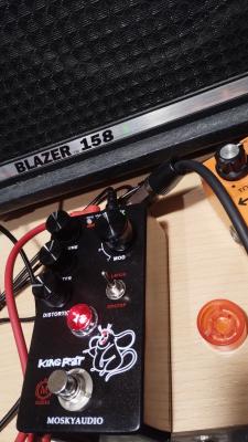

Llevo unos días con este y muy contento, bien de acabados con el led tipo fender, además vi que lleva los 2 ics con socket y 4 variedades de rat en 1, estaba mirando el joyo pero este es incluso mas pequeño y versátil

Joder con los de mosky, yo tengo el black rat que vale 25 pavos y es cojonudo, no quiero imaginar este
