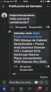

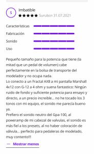

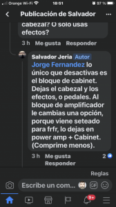

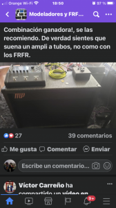

Venimos hablando en los últimos post sobre Frfr, y he encontrado algo, que no había leído hasta ahora. Parece que hay mucha gente que está usando etapas tipo HB GPA100, Seymour Duncan Power Amp 170w, o similares…. conectado después a pantallas con distintos conos, y los comentarios son realmente buenos, hablan de fidelidad a los presets programados, sonido menos “artificial”
Dejo fotos de pantallazos sacados de Facebook y thomman.
¿Comentarios?
