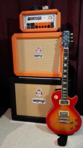

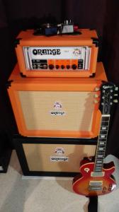

Nando_GTB
por el 05/01/2016
Buenas!! Pues ya me ha llegado la 212 open back. Me llegó ayer y la he probado un ratito porque era tarde :D Así como primera impresión, sonido más disperso que con la PPC112, que si que es verdad que con nada que te muevas del frente de ésta, cambia mucho la percención del sonido. El tema de los graves y tal, noto más con la 112 cerrada, pero también es verdad que la 112 lleva un Eminence the Governor, que tiene más frecuencias bajas y más sensibilidad, por lo que la contundencia que tiene puede ser en parte por el cono aparte de por el mueble. Mi intención es cambiarle los conos también a esta, haré pruebas a ver que tal, pero casi seguro que le pongo dos Eminence; un v128 y un Governor (que lo pasaré de la 112 a la 212 y a la otra le pondré un Wizzard). Lo único que no me ha gustado, el cable de los conos, que me parecen reguleras. Tengo ahí cable libre de oxígeno, del que viene con el aislante transparente, y no se si cambiárselo...en general, buena impresión, pero tengo que echarle un ratillo aun....

por el 15/01/2016
Buenas. Pues he hecho más pruebas (lo pongo aquí por si a alguien le puediera interesar). Rectificar que tras probar las pantallas a la misma altura, a ras de suelo, y no en "stack", la 2x12 abierta "resuena" más grave que la 1x12, y proyecta bastante bien, no se pierden los graves como yo pensaba. Ahora he dejado un V30 y un Governor en la 2x12 y un Wizzard en la 1x12. También decir que en esta pantalla me han gustado mucho los v30, a los que era reacios jejeje. Mientras que el v30 que me venía en la 1x12 me sonaba muy acartonado y chillón, éstos parecen que vienen super rodados, no se como explicarme :no_lo_se: No se si es cosa del bafle...quiero hacerme un pedal AB para tener una comparación más inmediata...
