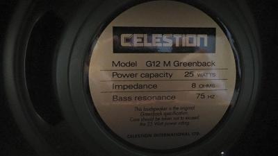

Aquí dejo una actualización de mi equipo naranja :)

Como molan estos mini stacks :D Tengo ganas de escuchar un Greenback en persona, las muestras que he escuchado están curiosas.
