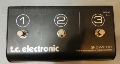

problema descubierto!! (creo).
LLa Nova System la compré a un forero, en cuyo anuncio decía: SE VENDE TC NOVA SYSTEM + G-SWITCH... pues no! el G-Switch que me ha llegado es el del TC Helicon (efecto para voces).
Desconozco si vale uno para otro (a fin de cuentas, es un Switch de 3 posiciones...).
Os adjunto foto del que tengo, por si podeis decirme si es el correcto o no. A mi es el que me han vendido como bueno...
Fher
por el 05/02/2013
y este es el que debería ser, no?
rafa-gas
por el 05/02/2013
Sin duda, no puede ser más que eso. Si es los pedales de expresión y no todos son compatibles con la pedalera, cuanto menos un switch que no es el suyo..... amos, digo yo....

Pero ese Switch es con el que yo la compre!! a mi me funciona con el retardo claro
