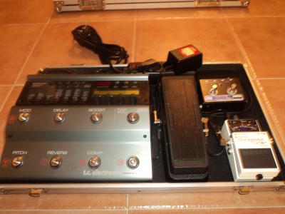

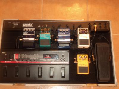

Hola a todos !
Hace casi 2 meses que comente en este foro los problemas con los que me había encontrado con la NS, básicamente de perdida de tono al conectarla a otros pedales , que al final resolví básicamente ajustando los levels, y me despedí comentando que me resistía a conectar ningún otro pedal de distorsión/overdrive, ya que los de la NS tenían muy buena pinta, pero no conseguía hacerlos sonar como yo esperaba, y por tanto me quedaba con la guerra de conseguir hacerlos sonar a mi gusto.
Pues comentaros que por fin me he llevado la NS de bolo substituyendo mi anterior pedalboard y de momento los resultados son bastante satisfactorios. Todavía no he conseguido exactamente la saturación que busco pero ya estoy muy cerca y de hecho por dicho motivo ya tengo la NS incorporada en mi nuevo pedalboard de momento en modo pruebas, pero lo que si que es cierto que en las modulaciones y delays he mejorado bastante.
Os dejo una foto de mi anterior pedalboard que he substituido por la NS y de la nueva con la NS incorporada.
Acerca del Tone Sucking, encontré un hilo bastante interesante https://www.guitarristas.info/foros/verdad-sobre-true-bypass-tone-sucking/160949
Al final el secreto para obtener la saturación que andaba buscando está en la EQ de la NS, un poco complicada de utilizar, pero al final te da mucho juego. De hecho sin la EQ no conseguía darle un poco de cuerpo a la distorsión de la NS, sonaba demasiado seca, muy poco percusiva, nada redonda y con poco sustain, pero jugando con la EQ la cosa cambia bastante. Eso sí..... hasta que no te haces con las frecuéncias te vuelves un poco loco, también le he añadido un poco de compresión, pero muy discreta simplemente para ganar un poco de sustain y el resultado es bastante bueno. Cuando acabe de conseguir la configuración correcta la comparto por si a alguien la quiere hacer servir de referencia sin tenerse que romper tanto la cabeza.
Nunca conseguiré el sonido que te puede dar el Treble Booster RPA Major de BSM (es mas o menos el sonido que ando buscando), pero te puedes acercar bastante.
