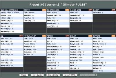

Hay un par de presets Gilmourianos que puedes modificar a gusto, por si te interesa como referencia (el oído manda más)

Donde estan esos presets Guilmourianos que comentas ? Les daré un vistazo, siempre viene bien partir de algo como referencia !

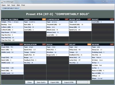

Si tienes el nova manager y cable midi te mando los presets y los cargas a gusto del consumidor
pero mientras toma pantallazo
También puedes descargarte el nova manager y los presets para visualizarlos en el pc o mac

Si que tengo el nova manager y cable midi, pero con los pantallzos ya hago. Ya los probaré y toquetearé a gusto.

No recuerdo de quién eran esos presets, puede que de la nueva NS, no lo sé :no_lo_se:
