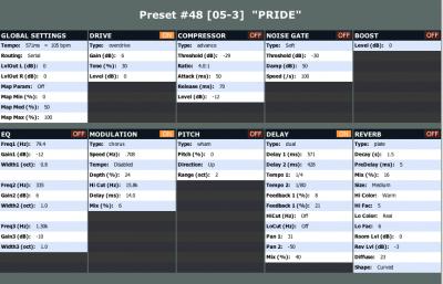

por el 10/04/2012
Hola
Ahora tengo un nova system !!! ... y gracias a vosotros logre actualizar a la version 1,2. Aunque no logro abrir el archivo de preset nuevos "Nova System Limited Presets (SysEx)" con el nova manager, me muestra un error.
De todas formas puedo utilizar los preset que RAFA-GAS subio pero no encontre el preset creado por Russell Gray : Pride.. Si alguien lo tiene como print-screen o me de el detalle de tiempos y seteos del delay se los agradeceria.
saludos desde lejos
Temuco, Chile.
Me falto decirles que soy usuario PC-windowsXP.
Hola, aqui vuelvo a subir un archivo en pdf. En la página 43 puedes encontrar el preset para Pride hecho por Russell Gray. Encontrarás también otros varios presets hechos por mí que quizás te interesen, eso sí, en ninguno se usa la distorsión de la pedalera, ya que yo la tengo programada para funcionar junto con mi amplificador.
Un saludo.
📄 NovaManager.pdf
La Peeerra
por el 11/04/2012
Pantallazo
Por cierto cuando vayas a abrir el archivo, en vez de seleccionar 'preset', selecciona 'bank', a mi me lo abre así, si selecciono la primera me sale un mensaje de error (no sé si será lo mismo que tú estás diciendo)
