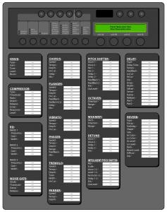

Os paso esto por si os sirve para apuntar los preset que hagais
