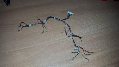

ro_bcn
por el 27/05/2015
Por cierto esta es la pieza en cuestión.
