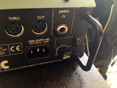

Hola Amigos! ya tengo de nuevo la Nova system de vuelta, al final era la placa y según parece peto pero bien por un pico de corriente. Ahora para evitarlo el tío que la ha arreglado me ha hecho una modificación para extraer el fusible y un interruptor de corriente. Parece que ha quedado bastante bien no?

La Peeerra

Me alegro que la tengas y eso del interruptor :palmas2:
Lo de usar una regleta con protección de picos, que no es una cosa que te vaya a salvar la vida siempre, pero parece que hace su efecto. Mucha gente que conozco las usa y no son mucho más caras que una de calidad normal (las venden en Leroy).
Hace años se me jodieron varios alimentadores de 9v (típicos de pedales y otras putadas), desde que uso eso no recuerdo ninguno.
A lo mejor es casualidad, no sé.

La verdad que si, voy a comprar una regleta de esas por una tontería así te ahorras una pasta, porque lo que me comentaba el técnico que no comprendía como un aparato así no llevara como mínimo un interruptor, el pico que le entro achicharro media placa, no es que peto algún componente sino que la literalmente la frió.
HOSTIA :sorprendido:
