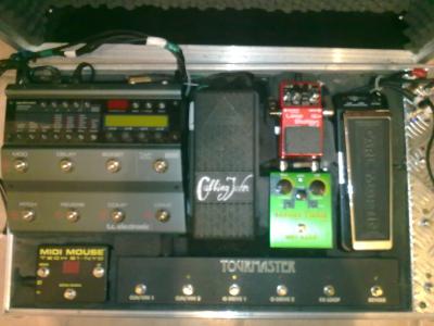

Yo lo tengo y va de cojones, al principio seguí las instrucciones del manual NS para su activación y lo reconoció a la primera, sin problemas. Después sólo hay que ir añadiendo los presets, a medida que los que están vacíos los 'llenas' los cambia y punto, si los dejas vacíos, aunque pasa el nº en el midi mouse, lo deja en el último que tiene algo grabado, fácil. Lo tengo montado así:

El mouse numera de 1-128, y te los coloca según el orden que tú le digas, lo puedes hacer como dice el manual. No te dice F ni leches sólo un nº, y exacto tres pisadas o bien pisas el central cambias tres arriba en intermitencia y cuando vuelves a pisar el central entra el preset como si vinieses del anterior o posterior, mira el manual del midi mouse por la web, te explica cómo va. Puedes subir 20 presets en parpadeo y cuando llegas al que quieres pisas el centro y entra, no hace falta pasar de uno en uno subiendo, o bajando, aunque a veces para uno o dos sí se puede bien.

Mejor usa la entrada midi del bicho y puedes conectar un selector midi de tres switches (arriba, abajo y ok) como:
http://www.rocktron.com/products/controllers/midixchange/
yo gasto este: http://www.tech21nyc.com/products/effects/midimouse.html
por el tamaño, ya que dispongo de poco sitio para otro un poco más grande, y va muy bien salvo que cuando lo alimentas con corriente transfiere ruido a la mezcla, de todas formas, uso baterías recargables de 9v y me duran varios meses, porque en modo batería se apaga la luz del canal y no consume.
No sé si el rocktron será mejor opción por este motivo y además es más barato (estará por los 90€ nuevo) y tiene más posibilidades de conectividad (no recuerdo bien pero creo que tenía hasta para una entrada de expresión o algo así...la memoria me falla :muro2: , lo deseché por el tamaño y porque un forero vendía un midi mouse de ocasión)
