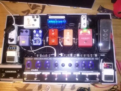

Buenas tardes compañeros, después de leerme hace unos días mucho mucho del blog planteo la cuestión para mi NS que he comprado hace unos días a un compañero del foro.
Yo la quiero utilizar, en principio, como un pedal más de la cadena, casi exclusivamente para el delay. Puedo almacenar varios presets, añadiendo algun chorus y demás aprovechando que los tiene.
Me gustaría que me orientarais sobre si es válida para el uso en cadena, ya que tengo un Octaswitch, y que parametros debería cambiar para que no chupe tono y volumen de la cadena.
Lo primero que noté es que disminuía volumen y cambiaba la tonalidad al conectarla directamente al ampli, comparada con la guitarra directamente al ampli.
Enki
por el 17/02/2014
Así a bote pronto.. diría que mires los niveles de los presets que estás usando, por otro lado dices que te cambia el tono así que entiendo que tienes activada la EQ paramétrica.
Si investigas con la EQ se pueden hacer cosas muy majas..
Personalmente después de darle muchas vueltas CREO que la mejor forma de usar la Nova es a través del drive y sin agregarle nada ni por detrás ni por delante.
Cuando suena ella sola suena de maravilla, pero cuando se le empiezan a agregar pedales por delante o por detrás.. la cosa se ponen cada vez más complicada.
Pero MEJOR fíate más de lo que te digan los que de verdad la conocen muy a fondo y ante todo, haz pruebas e investiga, que tiene bastente miga este cacharro tan majo.
Thejrovira
por el 17/02/2014
Gracias Enki, pues sí, a bote pronto, creo que tienes razón. Mezclarla con mucho pedal no sé si será buena idea. Igual un delay con memorias hubiera sido mejor comprarlo.
Pero tiene cosas muy chulas, pero tengo un Mesa Boogie Lonestar, y el drive tampoco es que me preocupe mucho. Tengo algunos pedales de efectos que uso y quería un delay con memorias, y de paso aprovecharlo para si voy a hacer algo, no tener que cargar con todo el moustro de pedalera.
