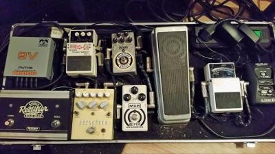

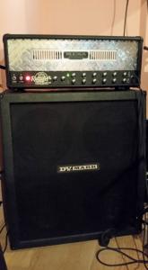

beralto
por el 06/04/2015
os dejo un par de fotos de como tengo ahora montado el equipo. acabo de comprar un kemper con controladora asi que tendre que despedirme del mesa boogie y todo lo demas pero antes planeo hacer un perfil de el que conste jejeje

beralto
por el 06/04/2015
#154 yo mas que nada es por el tema del peso que me lesione el hombro y la rodilla y se agradece ir ligero (la pantalla de la foto pesa lo mismo que el cabezal, se puede llevar perfectamente con una mano jeje).
el tema de grabar con el mesa lo tenia facil porque con el atenuador que tengo suena de lujo a bajo volumen pero bueno, es lo que toca...
