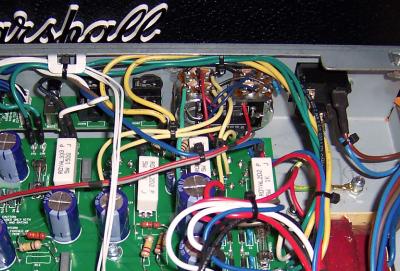

Lo dije mal, me instaló un Post phase inverter master volume
Pedro Vecino
por el 10/05/2024
Creo que es la primera vez que pongo unos botones encima de una serigrafía pero en este caso no había otra opción. Es un doble master conmutable desde footswitch. Un pequeño follón en tan poco espacio.
