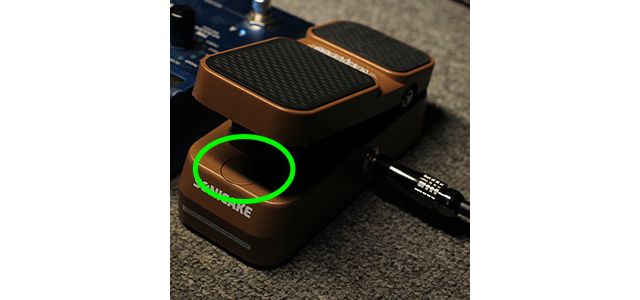

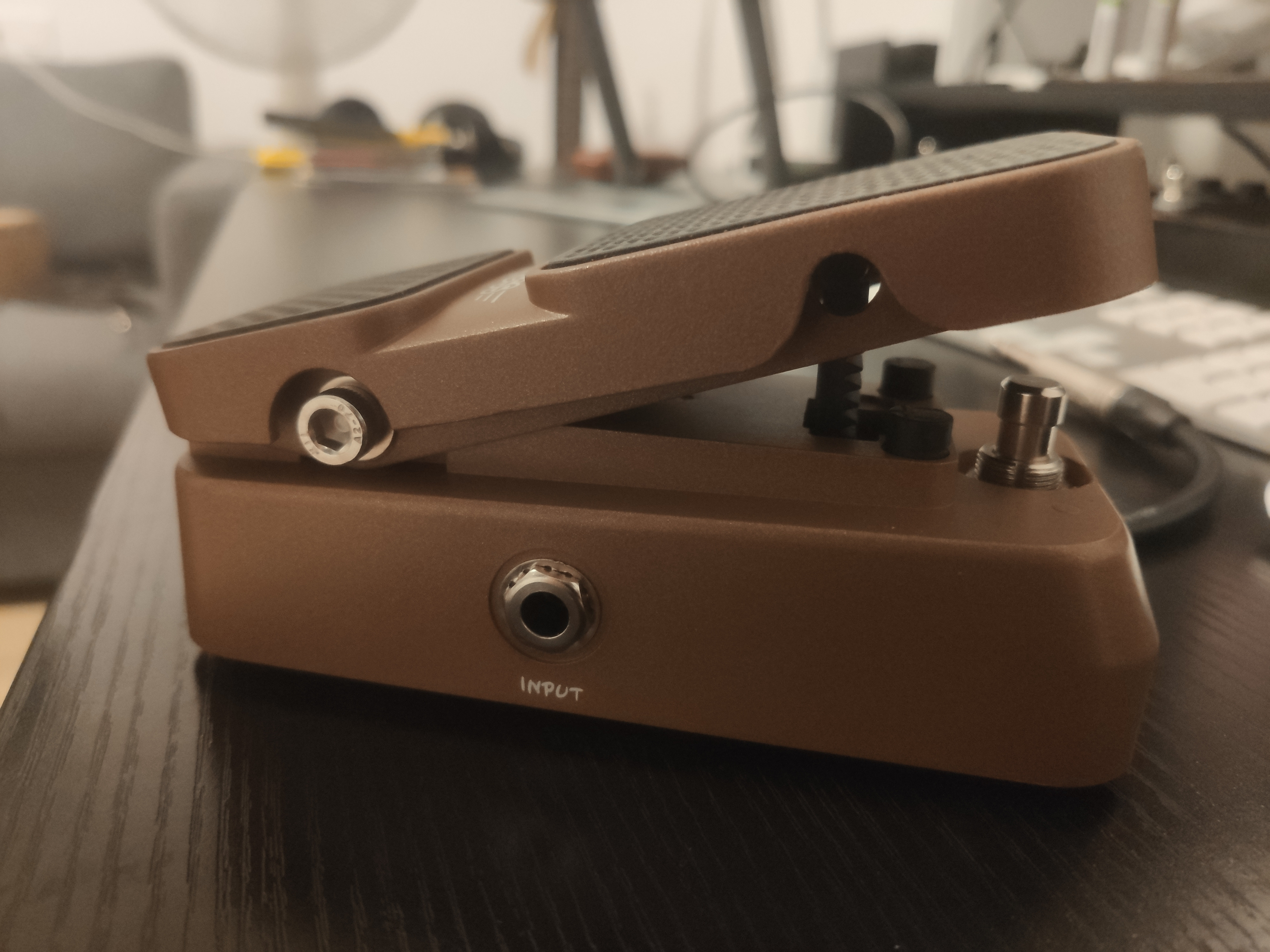

El pedal elegido para este proyecto ha sido el Sonicake Vexpress, simpemente por la facilidad de comprarlo a través de Amazon, pero el mismo pedal es fabricado bajo diferentes marcas, como pueden ser el Donner Viper o el Valeton Surge EP-2 (en Thomann, por ejemplo). La idea de elegir este pedal en particular es porque como podréis ver en las fotos, viene con el agujero del switch ya hecho en el chasis y simplemente viene cubierto con una tapita de plástico sujetada por un poco de pegamento :bailando:

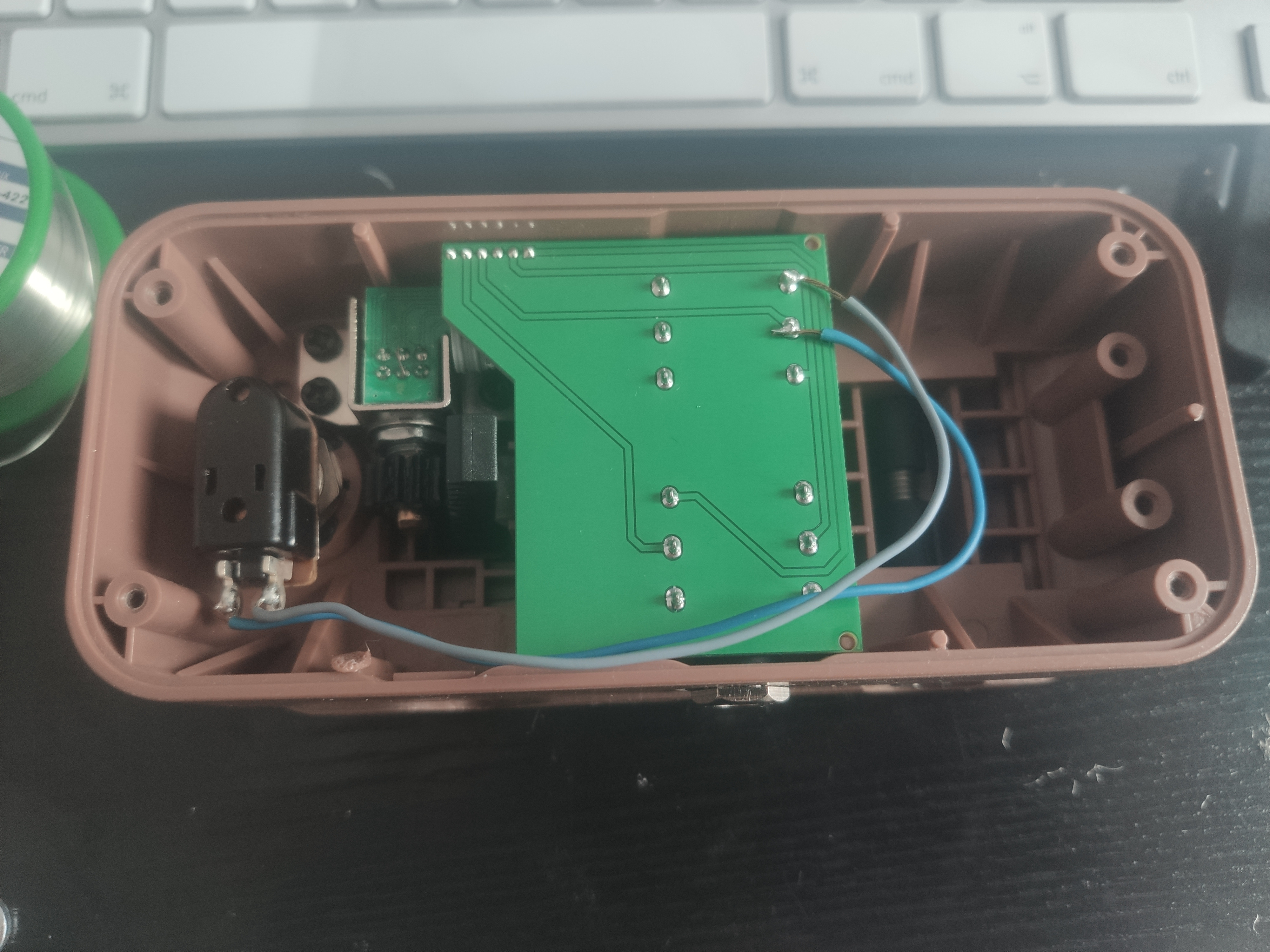

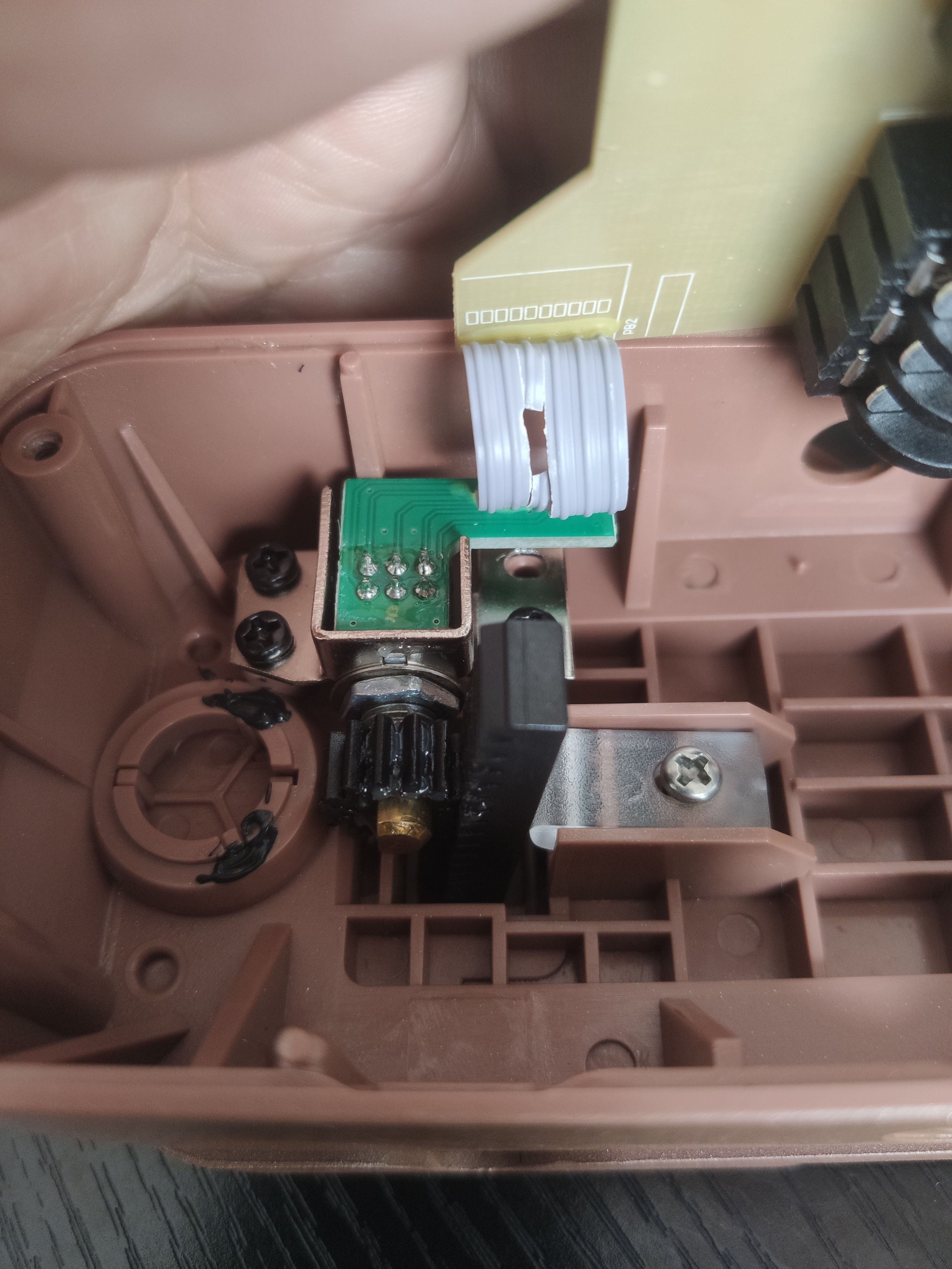

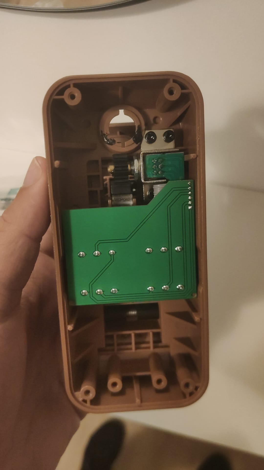

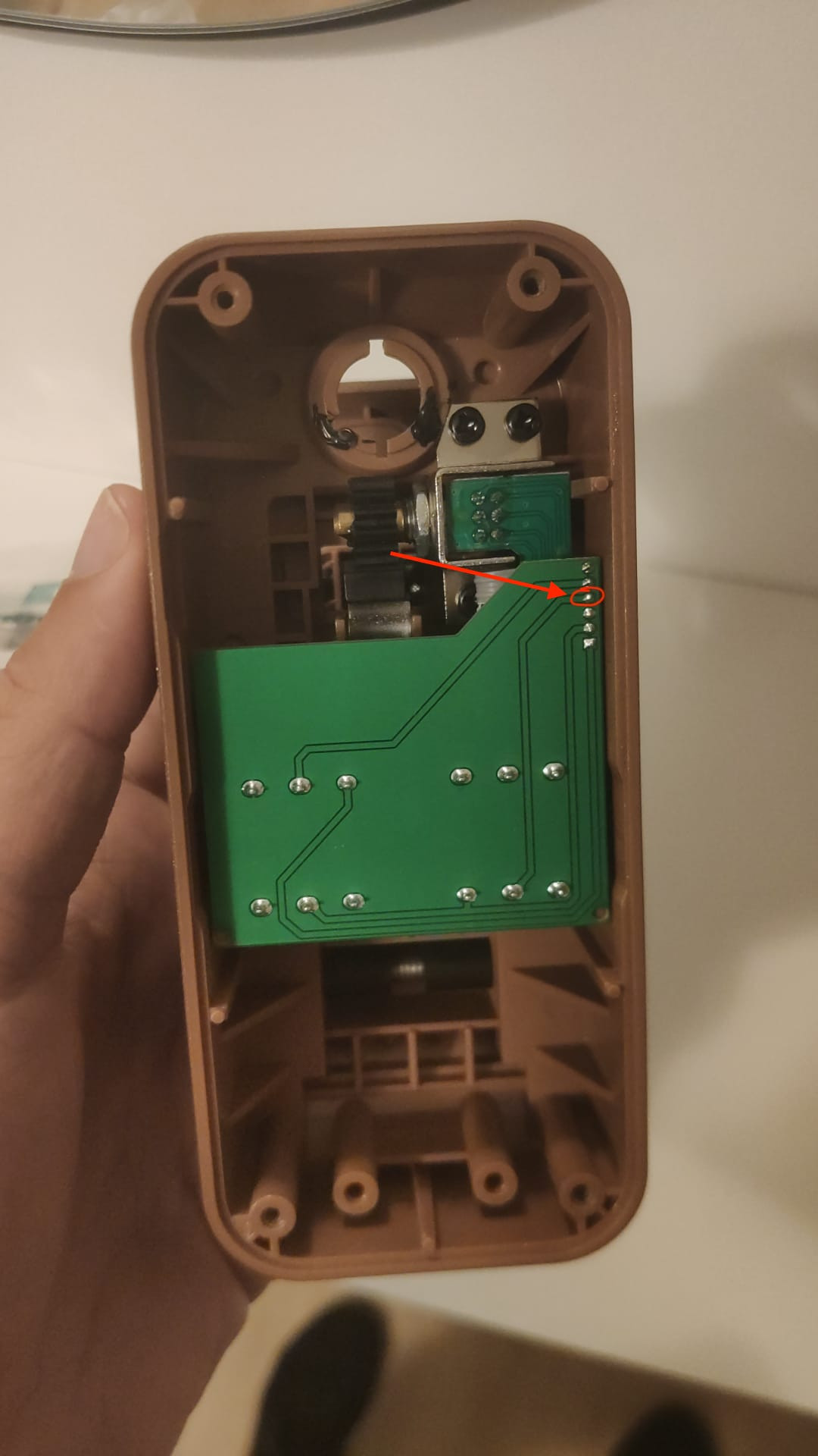

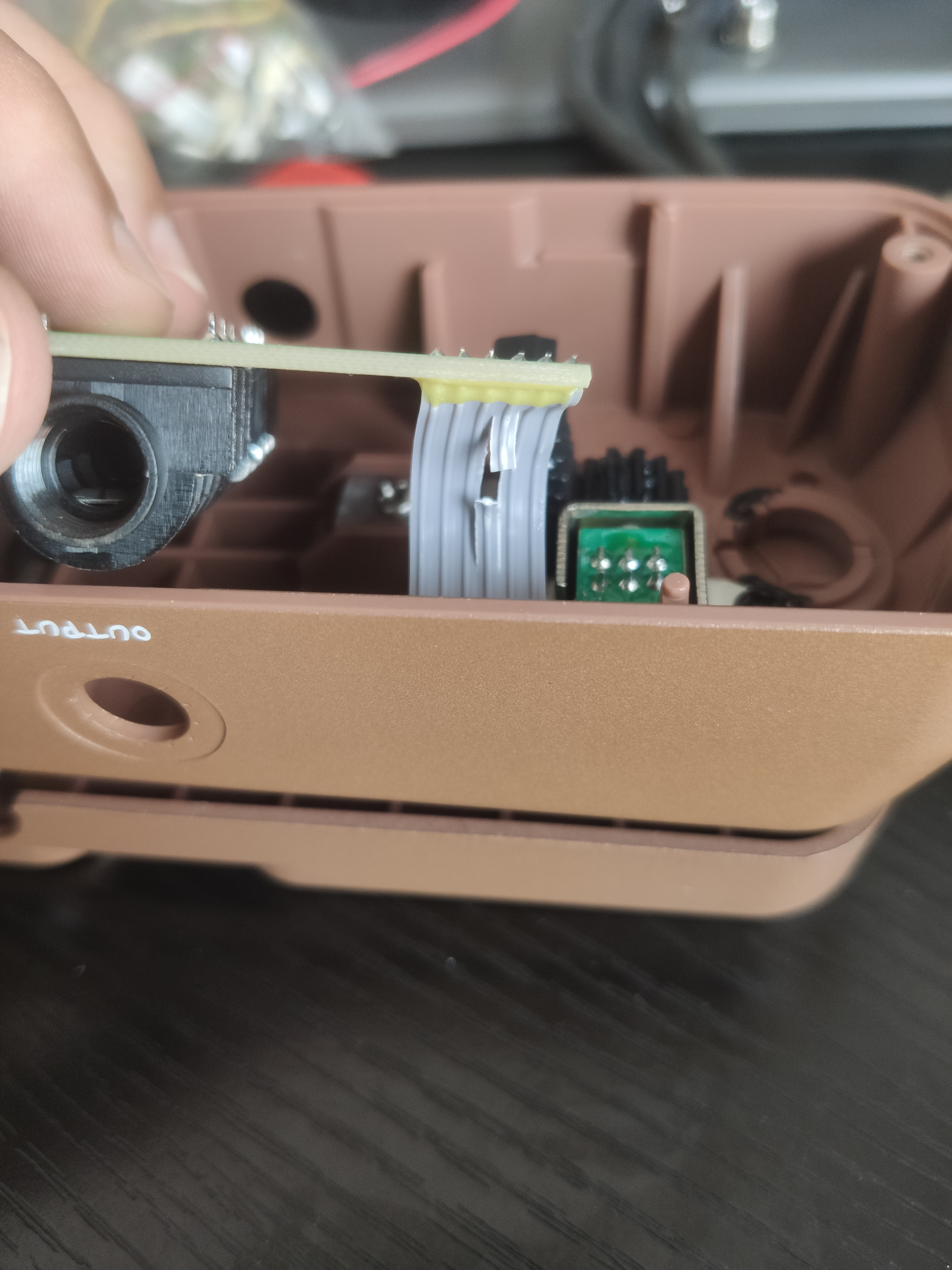

Lo primero es que este pedal de expresión es estéreo, y la Helix necesita que sea mono. La modificación para esto es muy sencilla y consiste simplemente en cortar uno de los cables que van del potenciómetro a la placa. En concreto tendremos que cortar el tercer cable desde el potenciómetro, tal y como muestro en las imágenes:
Simplemente con esta modificación, ya tenéis un mini pedal de expresión mono que funciona perfectamente con toda la familia de procesadores Helix!! :bailando:

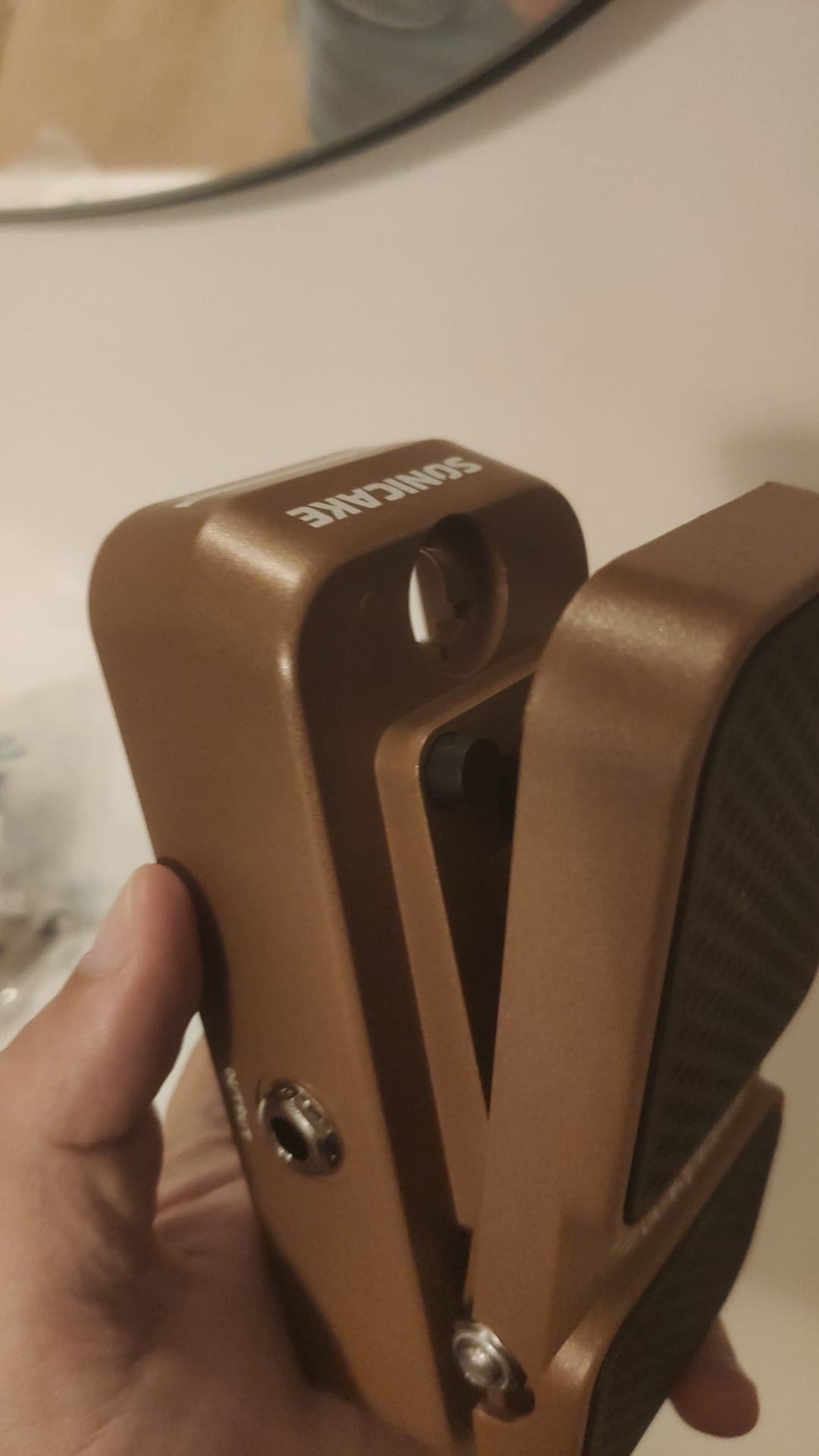

El último paso de este mod sería añadirle un switch para poder controlar lo que queramos en nuestro procesador, como activar y desactivar el Wah, Whammy, etc (esto solo es válido para HX Stomp, HX Stomp XL y Helix Rack) usando un cable estéreo. Si usamos un cable mono, simplemente tendremos la funcionalidad del pedal de expresión. Lo único que tenemos que tener en cuenta es que estos procesadores sólo admiten switches momentáneos y que el Tip del jack TRS está ocupado por el valor del potenciómetro de expresión, por lo que el switch tenemos que colocarlo en el Ring. La conexión no puede ser más sencilla:

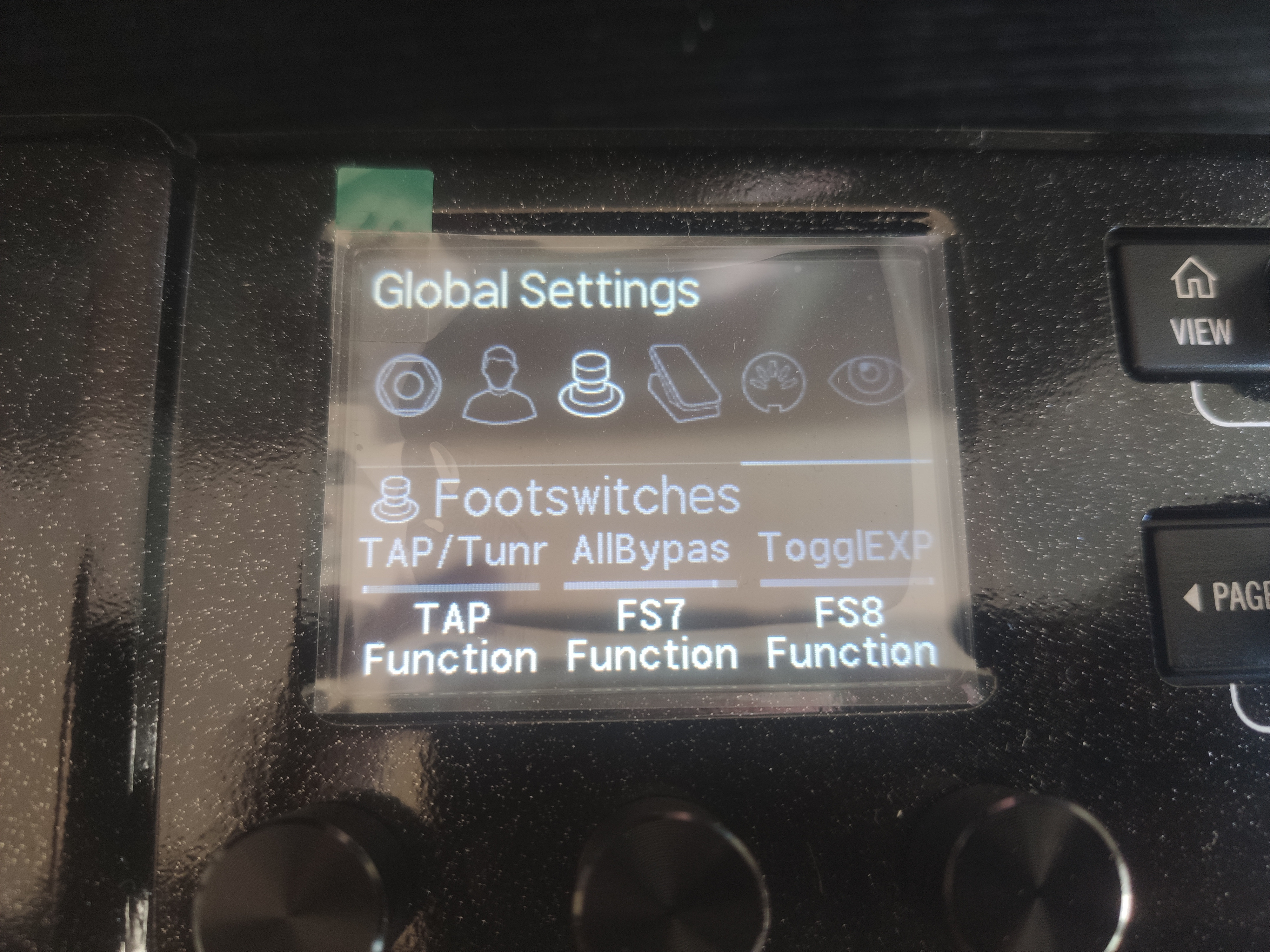

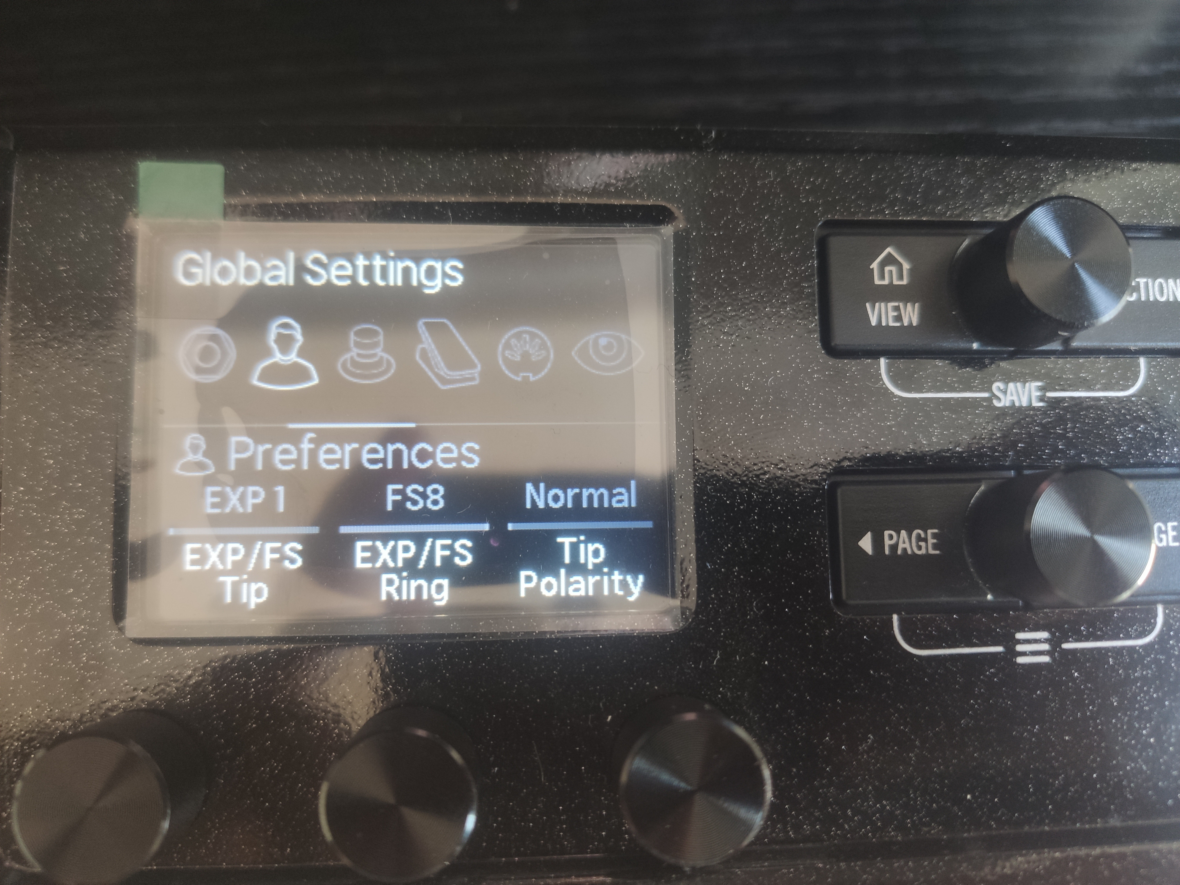

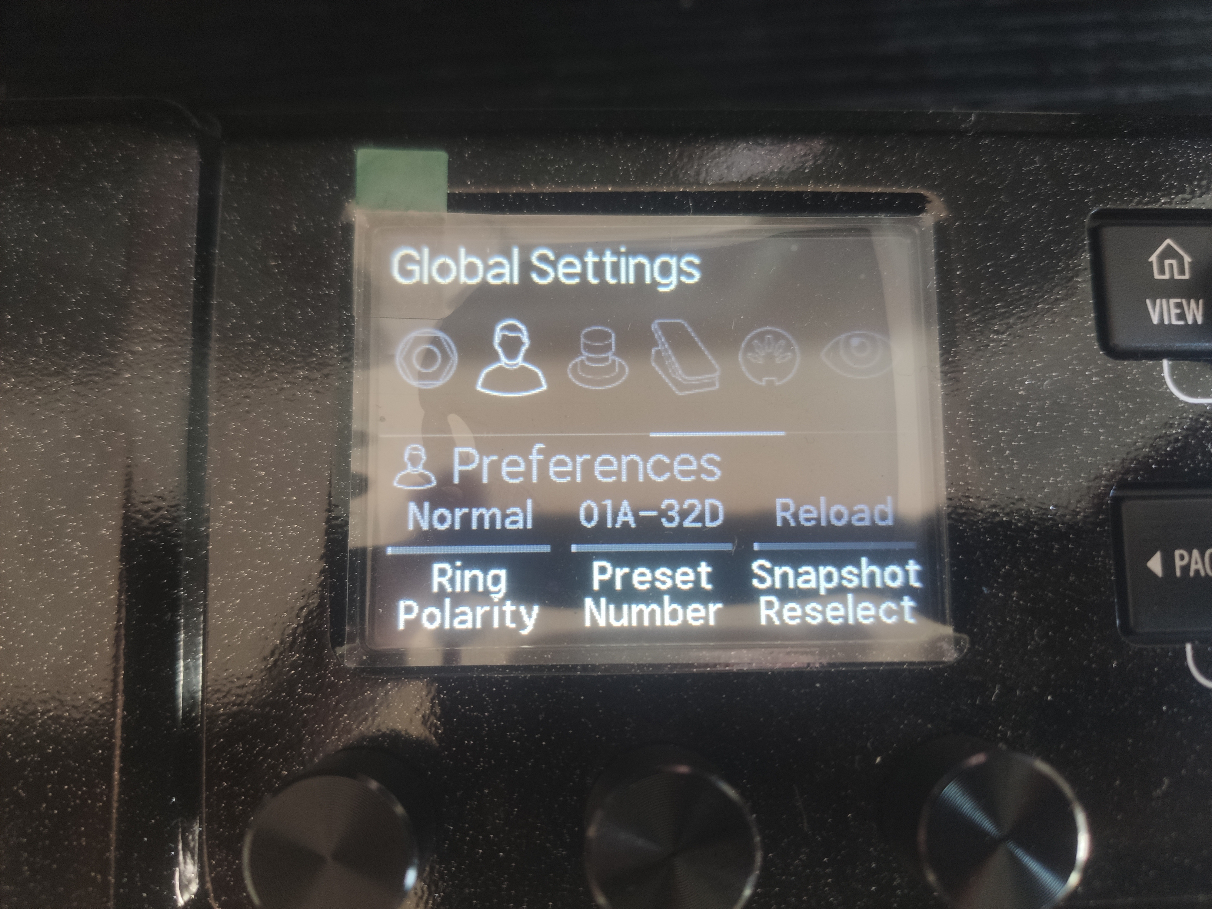

Yo he usado un switch momentáneo normalmente cerrado, pero si por lo que sea usáis uno normalmente abierto, simplemente acordaos de cambiar la polaridad en las settings de vuestra HX. En mi caso he configurado para que el Tip sea el pedal de expresión y el Ring sea el FS8, el cual tengo configurado como ToggleEXP. Estas son las settings que yo tengo para que todo funcione correctamente:
Y ya estaría! Lo que más tiempo me ha llevado es encontrar la altura perfecta del switch para no pulsarlo sin querer al estar usando el pedal y que cuando lo haga reciba solo un click, ya que al ser un switch momentáneo si no lo pulsas hasta el fondo es posible que recibas varias pulsaciones y puede que el pedal se active y se vuelva a desactivar. Con todo esto, ya tendríais vuestro nuevo mini pedal de expresión con switch incluido!!
