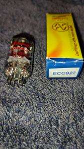

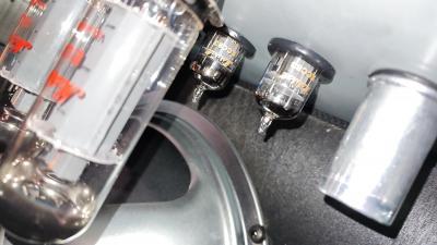

Bueno pues lo dicho,al final encontré un rato para cambiar la válvula v6,que en realidad es la primera del circuito "la que lleva el capuchón para reducir interferencias y ruiditos no deseados".
Al ser el mío un combo jvm 215C la operación es sencilla,con quitar la parrilla de metal de la parte trasera accedes perfectamente a la válvula.

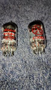

Quite primero el capuchón girando y tirando y seguidamente saqué la válvula Marshall ECC83 letras rojas,posición V6 en el esquema, por una JJ ECC823 letras rojas inverse triode.
Lo que se consigue es alterar nada más los modos naranja y rojo del canal OVERDRIVE de nuestro jvm.
Lo primero que noto es mejor tono de la mitad hacia el 0.
Ahora el modo naranja es muy usable pero sin pasarse con el gain,bien es sabido que éste ampli empieza a subir graves y comprimir según subes gain. Los volúmenes entre canales y modos ahora se pueden equiparar .
Por ejemplo cambiando del canal clean/crunch modo rojo al canal overdrive modo naranja,ajustando el gain en idénticas posiciones al 4 y volumen un poco más alto el canal overdrive, puedes pasar de un canal a otro con una transición muy buena ,sin tanto cambio de volumen y saturación muy similar pero con colores diferentes .
El modo rojo también es usable pero con más gain y ya digo usándolo del 1 al 5 sacas tonos interesantes más bien tirando al 4 ó 3.
No soy de mucho gain,me carga enseguida.... Prefiero distinguir las notas de los acordes cuando metes un Sol .
En definitiva si no quieres que se te acople la guitarra en éstos modos:naranja-rojo y disminuir ruido es buena opción .
No es un cambio escatológico,pero si sustancial.

In the ECC823, Section 1 of the tube (pins 6, 7, and 8) is the low gain 12AU7/ECC82 spec (gain factor 17) and Section 2 (pins 1, 2, and 3) is the high gain 12AX7/ECC83 spec (gain factor 100).
ECC823 (T-ECC823-JJ)
Section 1 Section 2
Pins 6, 7, 8 1, 2, 3
Gain Factor of 17 Factor of 100
Spec 12AU7/ECC82 12AX7/ECC83
