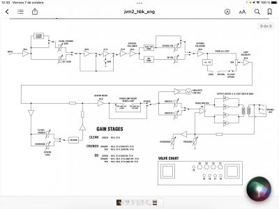

Cansadodeserunfenix
por el 21/02/2023
#1188 la de al lado de la que tiene un capuchón metálico
Miguel76
por el 21/02/2023
Ok, gracias compañero con ese dato no hay fallo, capuchon metalico!!!
gracias
Samelix
por el 21/02/2023
#1189 Incorrecto.
Tiene que ir en la primera válvula del circuito, que es la del capuchón.
A partir de la página 91 se pueden leer todos los detalles.

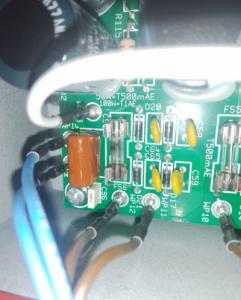

Daniel
por el 23/02/2023
Hola estimados
Tengo un JVM210c se quemo el fusible ht (interior) he visto algunos videos donde cambian este fusible, al parecer es una falla bien común, el tema es que he visto algunos videos que el fusible que sacan es cerámico, y lo remplazan por uno de vidrio, alguien tiene certeza de cual es el original?
Alguien ha tenido este problema ? He escuchado que pude ser algún componente en corte, o alguna válvula que que levanta mucho
Adjunto imagen
