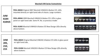

Hola compañeros,aquí os dejo una foto de las distintas pedaleras para accionar vuestros controles en el jvm. En mi caso me vino la de seis pulsadores con su led incorporado en cada pulsador.
