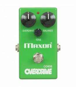

Buenos días chicos! me uno, (una vez más) a la comunidad, tras un par de años trasteando con digital y otras marcas vuelvo a lo que siempre me funciona, el JVM, ya lo he tenido 3 o 4 veces y cada vez me gusta más.
Quería haceros una consulta sobre overdrives, la última vez que tuve el JVM lo usé con un Overdrive Zakk Wilde del cual me deshice al vender el ampli, ahora vuelvo a necesitar un overdrive que me ayude un poco con los solos, por tono y fluidez.
Busco recomendaciones de pedales overdrive, gama media, en torno a los 80e de segunda mano. No tiene por que ser super cañero, busco overdrive, no distor, si me gustaría que no fuera agudo, que fuera gordito. Veo reviews en video pero no resuelven gran cosa...
La gente me recomienda el Maxon 808 por encima del clásico TS, supongo que es lo más estandar y fiable que hay.
Muchas gracias chicos!
Jureweah
por el 12/11/2021
#1016
Yo uso un Maxon 808 en un Marshall Origin 20C y me encaja bien porque este ampli es muy chillón y el pedal es bastante oscuro. También lo usé en un Vaporizer y me oscurecía demasiado el tono.
De todas formas, como Overdrive yo te recomiendo el Boss SD-1... Aunque nunca lo he probado en ese Marshall. Un colega de banda con ese ampli llevaba un Guv Nor y sonaba cañón.
Diego Borealis
por el 12/11/2021
Muchas gracias Jureweah, eso he oido, que es menos agresivo, o menos "afilado" que los TS, eso es lo que más me llama del Maxon, va ganando puntos.
Un saludazo y gracias de nuevo!

Yo con mi cabeza el JVM410H voy más que sobrado en cuestiones de ganancia para rítmica si solos. Con solamente poner la ganancia a un cuarto y a partir de ahí ir tirando de master y de volumen de canales consigo una saturación demencial. No necesito empujarlo con pedales ni de nada.
Saruman
por el 12/11/2021
Opino lo mismo, tienes ganancia para aburrir en los modos naranja y rojos, yo no meto ningún pedal ni nada, bastante tralla lleva ya el jodido como para embarrar mas. Si lo quieres para modos con poca ganancia pues el Boss SD1 le va perfecto o el tubescreamer de toda la vida.
