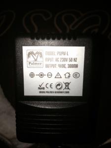

Me apunto al post, me regalaron hace unos meses un pocket pod para tocar en casa con auriculares y estoy encatado con el rendimiento del aparato, el unico problema es que debora los paquetes de pila... Tengo un adaptador palmer de 9v que uso para un ditto looper pero no si se me serviria para el pod. Antes de probarlo, lanzo la pregunta porque no tengo muchos conocimientos de electronica...adjunto foto.
Gracias y un saludo

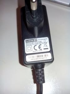

Lo mismo ya va un poco trade pero las especificaciones del adaptador del PocketPod son estas. Yo creo que si que vale.
Un saludo.
eligius1976
por el 20/02/2015
Genial! Gracias Jotaele, sabiendo esto pararé la sangria del gasto en pilas pequeñitas de 1,5v...

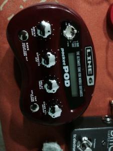

Llevo bastante por este foro y acabo de pillar de segunda mano un pocket pod
Ví por el foro de compra venta de pedales un pocket pod con una.modificacion, le habían puesto una pequeña pedalera externa con tres pulsadores para subir/Bajar presets y para manejar el tap tempo, alguien sabe como se hace esa modificacion? Puede hacerse a través del puerto mini USB?
