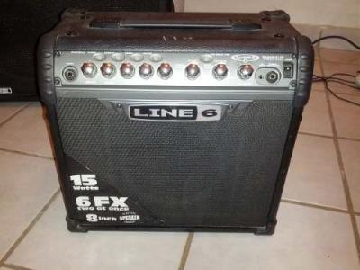

Buenas compañeros, mirad necesito un amplificador para tocar en casa, y he visto de segunda mano un anuncio en el que me venden un Line6 de 15W como el de la foto que os voy a dejar. Me pide 60€ por el , creéis que es buena opción para tocar en casa, me ayudarían mucho vuestras opiniones sobre el susodicho jaja.
Por lo que parece, está bastante nuevo, y el chaval es del mismo sitio como yo. Quedó en mandarme un vídeo esta noche.
Gracias por adelantado!
