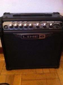

Lo prometido es deuda. Me pillé de segunda mano el line 6 Spider III para tocar en casa, me costó 60€ y esta practicamente nuevo, el sonido en distorsión (las diferentes que tiene) me encanta, el limpio, no defrauda que es suficiente!
Gracias a los que me ayudasteis :D :ok:
So&So
por el 09/04/2014
#415 .- Buena adquisición, enhorabuen a. Ahora a manosearlo y practicar con el para acoplarlo a tus ideas. Saludos.
