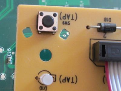

Bueno, ahora que estoy en plena campaña, y solucionado el problemilla del sustain, tengo otro problema y este es un poco más serio...
Uno de los switches, en concreto el 2º (empezando por la izquierda) me está fallando. Cambia cuando le viene en gana y eso es una p*tada porque la mayoría del repertorio lo tengo en popurris y ya lo he pasado mal los dos últimos bolos.
Ya que sé que tengo que cambiar la plaquita o como se llame de dentro del switch, mi pregunta y mi ruego es:
¿Alguien conoce el nombre de la placa que hay que cambiar y dónde se compra?
Me corre mucha prisa ya que, como he dicho antes, estoy en plena temporada y toco prácticamente a diario durante el mes de agosto así que toda ayuda será bienvenida.
Un saludo :si:

#111 A veces con una buena limpieza se solucionan cosas como estas... un spray para limpiar circuitos y tal, pero sería mejor que lo haga alguien que sepa de electrónica.

Si no bastara con la limpieza se que la pieza se puede desmontar, y que venden el repuesto en tiendas especializadas, https://www.thomann.de/es/tad_footswitch_momentary_spst.htm (no se sí esta es la pieza pero puedes investigar un poco en la red). Un saludo

Al final lo solucioné.
El problema de que no cambiara no era por la pieza que dices jaylerele... de hecho, el switch que hay que cambiar cuesta 15 céntimos y se suelda por medio de unas patillas, claro que primero hay que quitar el que está puesto.
He estado medio verano puteado por un par de switches que cambiaban cuando les daba la gana y después de cambiarles parece que tengo una pedalera nueva.
Os dejo unas fotos de los switches en cuestión. Son de 6mm por 4mm de altura (por si tenéis que pedirlos) y los venden en las tiendas de electrónica.

Eso lo intenté pero al abrir la pedalera me dí cuenta que era casi imposible meter un spray por ahí...a demás, la pedalera por dentro estaba bastante límpia. Al final no era un problema de suciedad y si a algún compañero le ocurre esto mismo, que no se lo piense dos veces; que cambie el switch que le da problemas y asunto solucionado.
