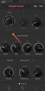

¿Sabéis que demonios es eso de Group 1 y Group 2?. Lo acabo de ver por primera vez, suena mejor el 2 pero ya digo que es la primera vez que lo veo.

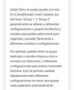

Le he preguntado al Chatgpr y tampoco es que me quede muy claro, según he entendido es como 2 canales más. Osea que hay 8 bancos (del 1 al 8), 2 canales (A y B), y cada canal 2 grupos (1 y 2)

#305 Group 1 son los amplificadores que tenía el Catalyst y Group 2 son los nuevos amplificadores que vienen en el Catalyst 2 y, que al actualizar el firmware en el Catlyst 1, se suman a los que ya traía en origen, con lo cual, tienes dos amplis en cada una de las séis posiciones de la perilla, es decir, en vez de seis amplis, ahora tienes doce.
sakuarius102
por el 09/06/2025
 Gracias, pues me gustan más los nuevos del grupo 2. Suelo tocar Clean, Boutique, y a veces Crunch, y en los 3 me gusta más el Grupo 2

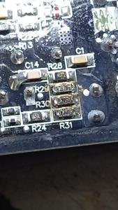

Buenas tardes, alguien tendra el diagrama o si me pueden ayudar a identificar que resistencia lleva la placa de la fuente de poder, se me quemaron unas resistencias, ojalá alguien pueda ayudarme.
Víctor Hugo Hiram Corona Guerra
Buenas tardes, alguien tiene el manual de servicio del line six catalist, ocupo saber los valores de las resistencias de la fuente de poder, les agradeceria mucho que me ayudaran
