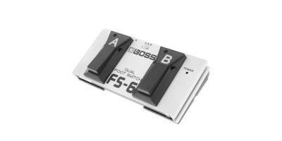

Voy a haceros una pregunta, lo mismo es tonta pero me ha surgido  la duda. ¿Se podría conectar una pedal BOSS F6 (es doble pedal) para cambio de canal y efectos en el Catalyst?, es para sustituir el pedal suyo de Line 6 que solo tiene 1,5 o 2 m. de largo el cable.
El cable que utilizo para el BOSS F6 es de 4,5 m de largo y para los directos me vendría mejor.
Gracias de antemano.
Lolablues
por el 20/02/2025
#273 Seguro. Con estos pedales el problema suele ser la polaridad y el Boss lo tiene solucionado.
jllr
por el 20/02/2025
#274 Muchas gracias Lolablus.
jllr
por el 26/02/2025
#274 Ayer lo probé y va perfecto.
