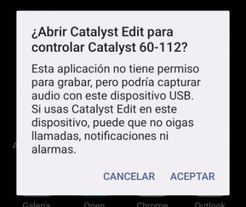

#237 Mira me has pillado que hoy estoy de teletrabajo y estoy un rato libre.
1 Enciendo el ampli
2 le conecto el cable al ampli
3 le conecto el otro extremo del cable al móvil, desbloqueada la pantalla (con la app descargada en el móvil, claro)
Y me sale está pantalla en el móvil que te adjunto. Y el cable es uno genérico de Amazon, era el que recomendaban y era barato, por el nombre de la imagen lo puedes encontrar.
Ya te digo, en su día no recuerdo tener que hacer nada, y hoy lo he conectado tras año y algo sin usar el cable y el móvil, y a la primera me lo detecta

#237 Muchas gracias. A ver si esta tarde tengo un rato y lo pruebo de nuevo. Desde luego, a mi no me salió ese mensaje, volveré a intentarlo.
