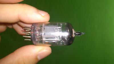

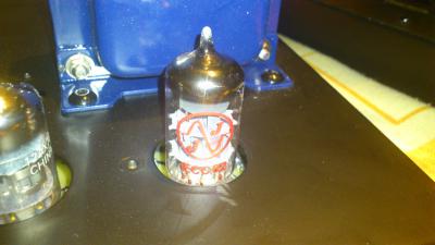

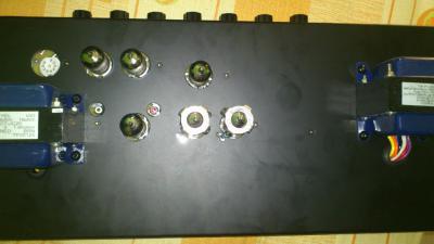

Pero no me voy a extender sobre sus virtudes... Escribo (y es la primera vez) para "ilustrar" un poquillo el asunto del cambio de la V1 (esa que da problemas) del previo, que es una 12ax7 más china que un chino, por una 12au7 (jj electronics, en mi caso). La solución la leí aquí en la comunidad, no recuerdo quién lo dijo...
Por qué cambiar esa válvula? Bien, el cacharro rompe bien pronto y yo quería más rango de límpios, pues su distorsión no me llega para tocar cosas pesadas. Tengo un fantástico Blackstar HT DistX y quería sacarle más "chicha".
Aparte, el ampli no me sonaba del todo bien. Mi sorpresa fue al quitar la V1 , ¡la tenía rota!, o con algo suelto dentro... La remplacé por la 12au7. La válvula tiene menos ganancia que la 12ax7, por lo que rompe más tarde, pero rompe...
Resultado: el ampli tiene más rango de límpios, que es lo que quería para distorsionar luego con el pedal. Hace menos ruido y estoy contento.
