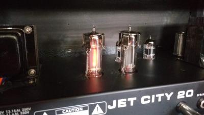

Pido una ayuda a los expertos foreros.... Tengo un problema con mi jetcity custom 22, hace mas de un mes la primera valvula de potencia se pone al rojo vivo, pierde potencia y el volumen se baja. Primero cambie los tubos de potencia y paso lo mismo.. Lo lleve al técnico, le hizo ajuste de Bias y otro par de tubos. Quedo funcionando bien,, pero ayer con unos pocos minutos de uso paso lo mismo. Que podra ser?? se que es cuestión para el técnico, pero quisiera estar enterado del motivo real.
freperez
por el 14/03/2019
#2122 Solucionado .. al parecer alguna soldadura fría en el circuito de Bias.. Son muy económicos en la cantidad de soldadura de estas maquinas...
