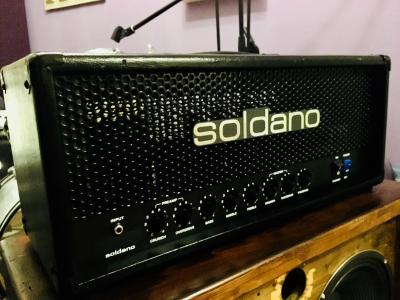

Aquí os dejo mi Jet City Jca50h modificado electrónicamente con el mismo circuito que monta el SLO original, no se le han implementado las mod de los switch de tono, ni la del Depth, porque no se va a emplear uso alguno con estas.
Las válvulas han sido sustituidas en V1, V3,V4 y V5 por unas JJ ECC83; V2 monta una Sovtek 12ax7 LPS y en potencia dos Sovtek 6L6WGC matcheadas.
Los componentes de la modificación han sido sustituidos y actualizados por Mallory, Cornell Dublier, etc.
Bias ajustado y aspecto estético tuneado a tipo Soldano.
Suena como un cañón y como un verdadero SLO a más del 90%.
La mejor compra e inversión que puedes hacer si lo pillas a buen precio de segunda mano.

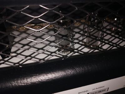

Buenas, acabo de pillar el jca20hv, y estoy un poco mosca porque venía una de las válvulas un poco doblada. No se si será solo cuestión de ponerla bien, pero no quiero abrirlo no vaya a ser que me lo tenga que comer si le pasa algo. Lo he puesto recto desde los agujeros de la rejilla trasera pero se nota que no está encajada tan bien como la otra. Es una de las dos válvulas grandes. ¿Como lo veis?

Hola Ramón,
Si no has notado nada raro al tocar con él no le des más importancia, los zócalos de estas válvulas tienen cierta holgura, aunque hagan buen contacto pueden quedar un poco torcidas si no están bien insertadas, o si ha habido alguna vibración fuerte durante el transporte, además los pines de las válvulas son algo flexibles y se pueden enderezar con cuidado si fuera necesario, siempre con las válvulas frías. Seguramente lo óptimo hubiera sido echarle una foto también y comentarlo con el vendedor.
A mi JCA22h comprado en Thomann le falló la segunda válvula del previo y les pedí que me mandaran un recambio, me mandaron una JJ en lugar de las chinas cutres que lleva. Les dije que me parecía la opción más barata y rápida para ambas partes, les mandé número de serie y de factura y no me pusieron ninguna pega. Para sustituirla desmonté el panel de rejilla posterior, entiendo que si fueron así de diligentes es porque al hacerlo no perdí la garantía (creo que el manual también lo dice) y estas tiendas online viven de la reputación que obtienen de sus clientes.

En esta foto se aprecia lo doblada que estaba, he corregido el ángulo pero aún se ven los pines más de lo que debería. Tu mensaje me deja más tranquilo, lo abriré y la encajaré bien.
