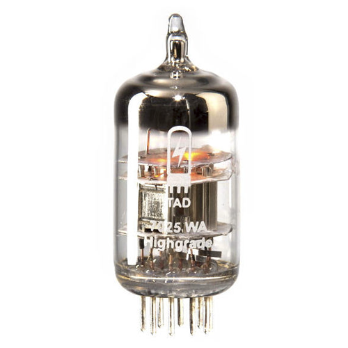

Para rematar la faena depués de la depth mod, le he puesto estas valvulas en el previo y ahora la distorsión es cojonuda.
https://www.thomann.de/es/tad_rt008_roehre_ecc83_wa.htm#bewertung
