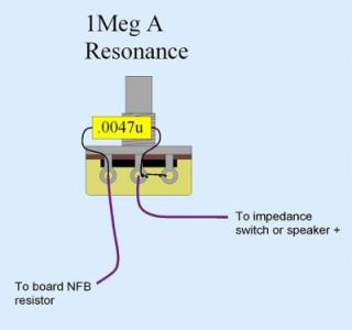

Pues yo te digo que algo no lo has hecho bien, puedes ver en cientos de posts españoles, y sobre todo miles de posts en foros USA donde alaban esta mod, ya que es la mas importante y que más se nota. Te mando esquema básico y así lo revisas. Donde van el cable rojo y el negro?

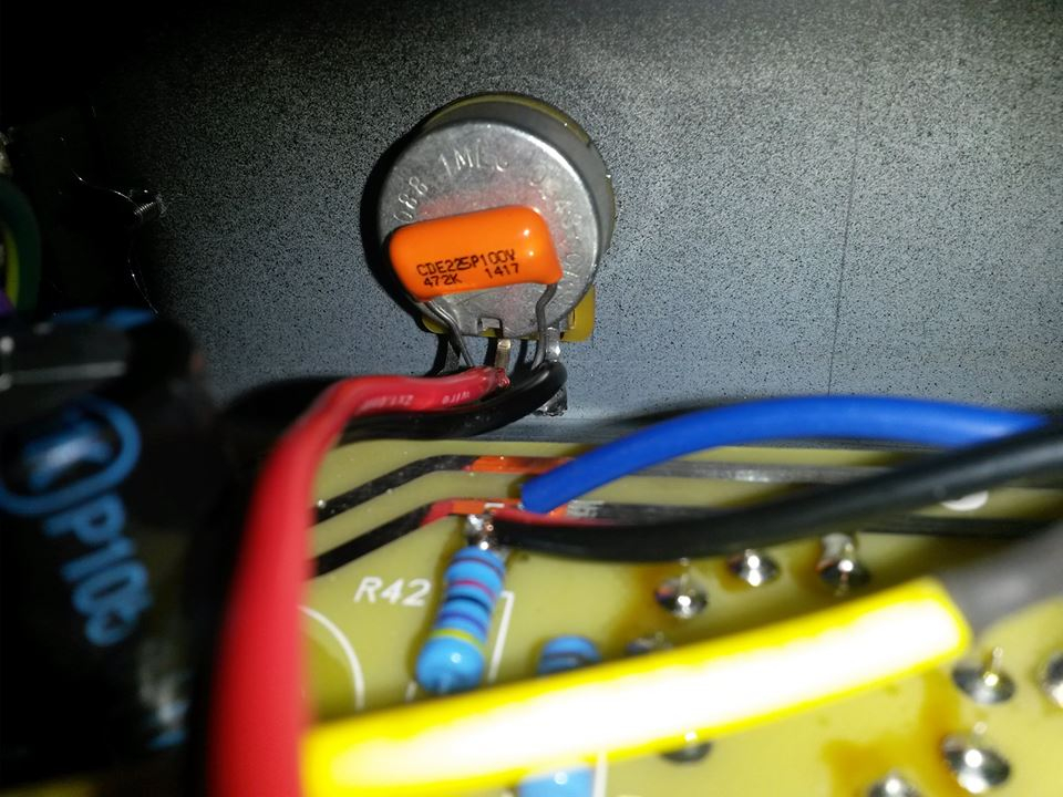

¿Tu notas diferencia en casa al mover el pote de un lado a otro? MIra he llevado los cables a los puntos que marco en rojo:
http://i.imgur.com/jUCWe8l.jpg

Donde esta el pote que se vea que esta entre NFB y la salida de 16? Jeje
Claro que se nota, y mucho. Yo no entiendo mucho de electrónica, pero yo seguí el esquema del dibujo que te he mandado y va perfecto. Yo me olvidaría de ese video y lo haría como casi todo el mundo hace. Mira bien el dibujo y las patas del pot, solo pon el condensador en las patas del pot y un cable a la NFB y el otro a la salida de 16Ohm, punto. Creo que has cableado demasiado para algo tan sencillo llevandolo a esa resistencia. Te pilla todo cerca siguiendo el dibujo. Revisa soldaduras, mira continuidad,...

Buenas que tal?
Tienes que 'insertar' el conjunto de pote+cap en el cable morado...
Es decir desueldas el cable morado por donde tienes marcado con el circulo rojo, le unes a un extremo del pote y el otro extremo a donde has desoldado...

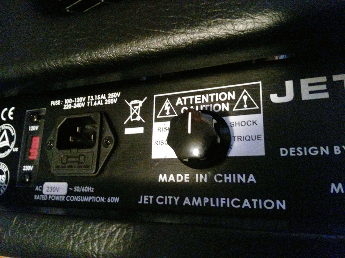

Os dejo una foto de donde he puesto el pote. No quería tapar el nombre de Soldano ;)
http://i.imgur.com/vfmMHWV.jpg
