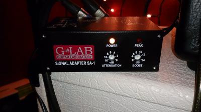

Al final tendré que echar mano de un adaptador externo (y mira que me jode ...) y su alimentador, todo ahí encima del cabezal ...
He encontrado éste y está bien de precio: http://www.glab.com.pl/sa-1_en
Permite ajuste de atenuación y de booster a la salida.
También lleva un led que indica posibles picos ...
Mi duda es si 60KOhm de impedancia de entrada del aparato es suficiente para conectarlo a la alta impedancia de la salida del previo pues, desconozco la impedancia de éste ultimo ...

Bueno, ayer estuve probando el invento (G-LAB SA-1) y, aunque no es la panacea parece que resuelve el problema, siempre contando con que el ajuste lo tengo que hacer de oido, porque como desconozco la amplitud de la señal que estoy tratando me es imposible hacer un ajuste mas preciso para adaptar las señales entre las etapas ...
He pensado coger el circuito del G-LAB y dejarlo cableado internamente dentro del ampli, porque no me gusta tener tantos trastos por medio ...
